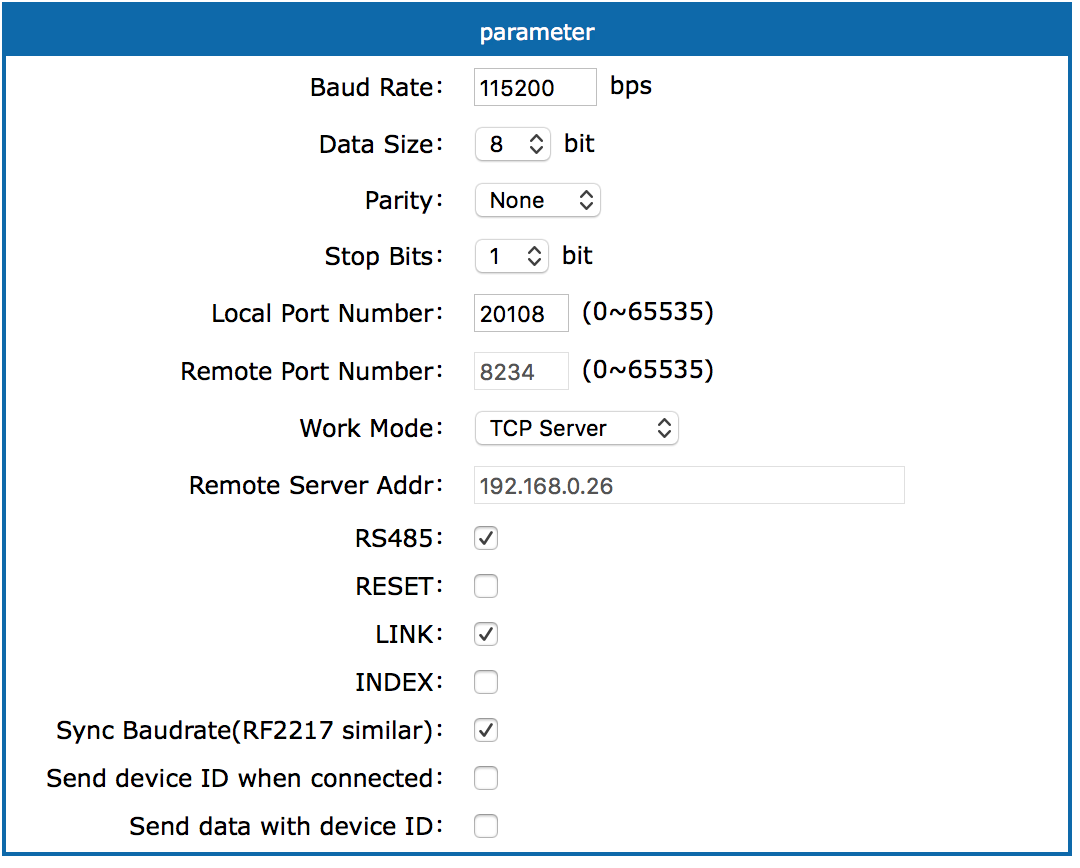

Модуль настроил как на скриншоте. А каким образом, например, включить свет? Или отрегулировать яркость? Можно скрин?

vsevolod.trofimov
Сообщения: 22
Зарегистрирован: Вт авг 30, 2016 10:11 pm
Благодарил (а): 1 раз
Re: Модуль работы с контроллерами Uniel
Сообщение vsevolod.trofimov » Пн фев 27, 2017 7:27 pm
что-то не могу разобраться. свойство прикрепил, но каким бы его не установил - ничего не меняется. может быть дело в настройках шлюза eth-rs485? я пробовал режимы tcp client и tcp server - результат одинаковый. у меня на странице появилось 7 input и 7 output - это правильно. Это считывается с устройства или 7+7 у всех?
