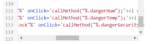

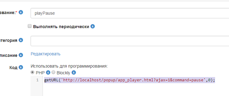

adzam писал(а):
Пт дек 21, 2018 3:56 pm
Подскажите пож. как сделать чтоб по событию onclick запускался бы скрипт playPause
или выполнялась бы команда
getURL('http://localhost/popup/app_player.html? ... d=pause',0);
Хочу сделать кнопку на стоп в радио 101
Что-нибудь вроде такого:
<div onClick='getURL('http://localhost/popup/app_player.html?ajax=1&command=pause',0);'></div>
adzam
Сообщения: 607
Откуда: Кишинев
Благодарил (а): 20 раз
Поблагодарили: 138 раз
Re: [Модуль] Радио 101.ru (app_101ru)
Сообщение adzam » Пт дек 21, 2018 6:08 pm
Пробовал не работает
onClick='getURL('http://localhost/popup/app_player.html? ... mand=pause',0);'

Ткните пожалуйста носом у меня не получается как вызвать скрипт или getURL из onClick
а трудно привести полный кусок или вообще показать скрином
то вот про экранирование или разные кавычки ...
Сообщение skysilver » Пт дек 21, 2018 8:56 pm
getURL php-шная функция. В JS она не работает. По ссылке выше расписаны варианты запуска через JS.
Благодарил (а): 317 раз
Поблагодарили: 466 раз
Сообщение Logrus » Пт дек 21, 2018 9:07 pm
скрипт аналогично
/var/www/html/templates/classes/views а здесь посмотреть как графики по ссылке
adzam
Сообщения: 607
Откуда: Кишинев
Сообщение adzam » Пт дек 21, 2018 9:47 pm
вот полная ссылка
adzam
Сообщения: 607
Откуда: Кишинев
Сообщение adzam » Сб дек 22, 2018 8:25 am
Всем спасибо заработало в таком виде
<script language="javascript">
function stopstation() {
$.get('/objects/?script=playPause');
</script>
<div onclick="return stopstation();" .............
