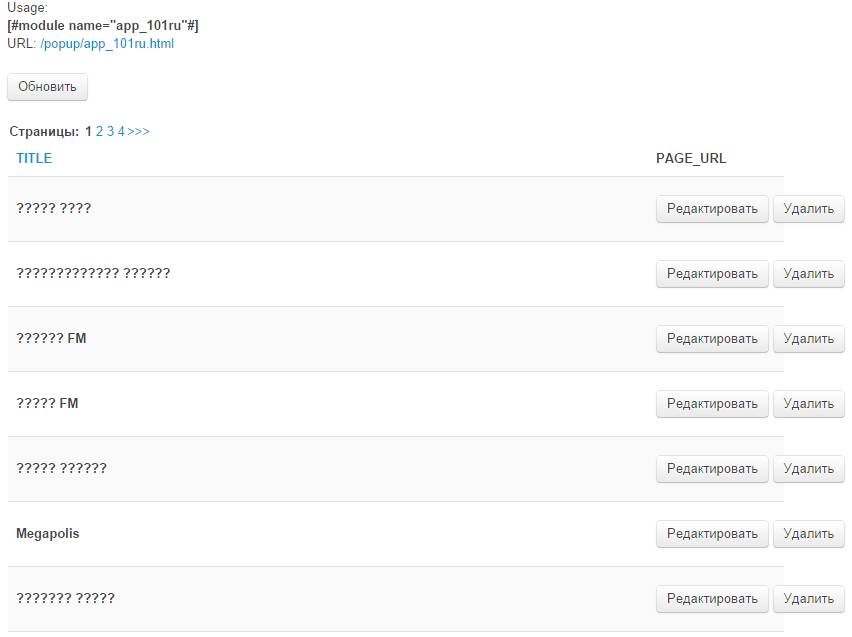

Re: Радио 101.ru в маркете дополнений
Судя по скриншоту создалась таблица, но в неправильной кодировке. Надо посмотреть базу данных на предмет того, какая стоит кодировка по-умолчанию для работы с ней. Должна быть UTF8:

После смены лучше всего удалить таблицы ru101_stations и ru101_categories, а затем переустановить модуль.

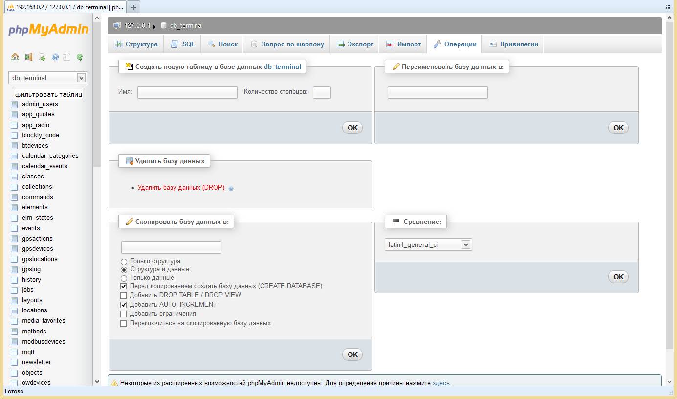

У меня, почему то, так:
Как можно кодировку у ВСЕЙ базы исправить и не получить бурных интим отношений?

BlackWarrior писал(а):У меня, почему то, так:
Во-первых, слева на скриншоте есть "Сравнение", там стоит latin1, надо чтобы было utf8_general_ci.
Во-вторых, в самих таблицах должно быть так же utf8_general_ci
Перед изменением лучше сделать резервную копию базы данных на всякий случай.

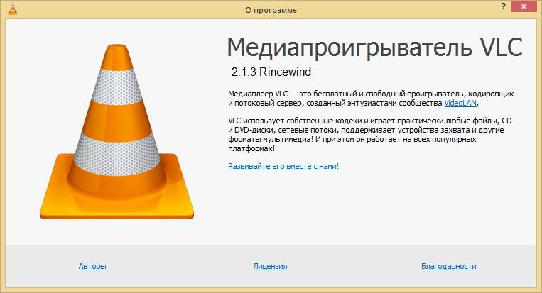

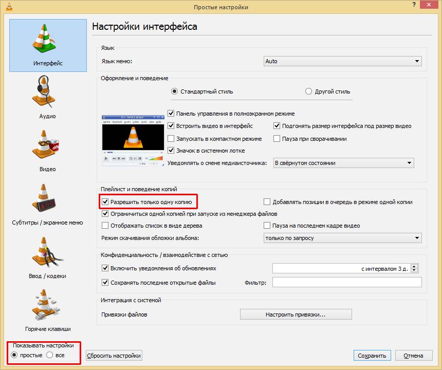

Установил модуль и пробую использовать его в отдельной домашней странице. При переключении станций, запускаются новые копии vlc и все радиостанции звучат одновременно. Помню в предыдущих версиях VLC можно было прямо в графическом интерфейсе VLC в настройках поставить чекбокс запускать только одну копию плеера, но в этой версии её не нашел. И поможет ли это, или при переключении радиостанции модуль сам должен сначала закрывать предыдущую копию плеера и только после этого запускать следующую ?
Все это на свежеустановленной версии 0.8b (Release candidate 1), установленной на win8
P.S. при нажатии на (х) в app_player все копии VLC одновременно закрываются.

а какая версия?
