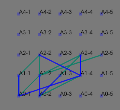

Попытка создать алгоритм для обучения дома.

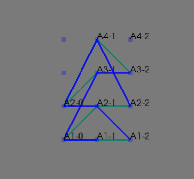

Вот так выглядит "темпоральная сеть" первого датчика движения sensorMovement1. A*-1 это уровень состояний датчика ( людей нет, кто то пришёл, все ушли только что, кто то есть).
A*-2 уровень последовательностей событий (предсказание - кто то придёт, предсказание - кто то останется, прдсказание - все уйдут)
A*-3 уровень (не показан на иллюстрации) гипотеза развития событий (когда кто то придёт он либо уйдёт, либо останется)
A*-4-5 уровень (не показаны на иллюстрации) знания о том, что в доме бывают люди.
Рассмотрим переход состояния датчика из 0 в 1.
Конструкция A2-1 соответствует факту перехода (кто то пришёл в дом).
При этом датчик переходит из состояния A1-0 в состояние A2-0. (state=0 меняется на state=1)
Ребро от A1-0 до A2-1 зелёное - соответсвует восходящему управляющему потоку.
Ребро от A2-1 до A2-0 синее - соответствует нисходящему потоку
Обратите внимание что во втором слое нет переходов между
A1-1 и A3-1, A1-1 и A4-1, A2-1 и A3-1. Так же нет и обратных переходов для них.
Это и есть логика работы дома.
Если подобные переходы появяться то сразу возникнет ещё один слой и синал будет передан вверх в блее абстрактный (фильтрованный) слой.

A1 - это слой состояний датчика ( людей нет, кто то пришёл, все ушли только что, кто то есть)
A2 - cлой последовательностей событий.

Re: Гермионная сеть
Вот результат работы программы:
В финальной версии программы её не будет.
Код функции для генерации 2 слоёв:
Следующий этап - модификация кода для любого количества уровней\слоёв гермионной сети за счёт рекурсивных циклов.
Линия от A1-2 до A2-5 это продолжение для возможного дополнительного состояния.В финальной версии программы её не будет.

4 уровень - сильно зависит от времени, будет масса комбинаций связанных со статичными состояниями. (например сколько циклов работы гермеонной сети человек пробыл в кухне).
Так как Гермеонная сеть бинарная то в этом есть и достоинство и недостаток.
Недостаток в том что будут дублироваться двойственные состояния (начало движения произошло с кухни или с прихожей?). Это будет зависеть от чётного или нечётного числа интервалов в неподвижных состояниях.
Достоинство в том, что это по сути бинардик Филипова, где классификация устанавливается автоматически.
Так же есть вопросы (на которые можно ответить только практикой). Когда считать Гермеонную сеть обученной и доверить включения света? Ответ будет где то между построением минимального набора (хотя бы один узел на самом верхнем уровне - верхний уровень мы задаём при старте системы) и максимального (полный набор состояний - точно по комбинаторике). Полагаю что на практике уровень вложенности Гермеонных сетей будет зависеть от самой конфигурации.
Таким образом задача Луаврика в определении ИИ системы сводиться просто заданием высоты (глубины) сети, после достижения которой, считаем сеть способной к самостоятельной работе.
Полагаю этот один параметр можно отдать в распоряжение Луаврику и прочим хвилосохвам, только для места их обитания. Не дай бог допустить доступ к этому параметру, дальше чем стены их квартиры или забора/границы вокруг их дома.
