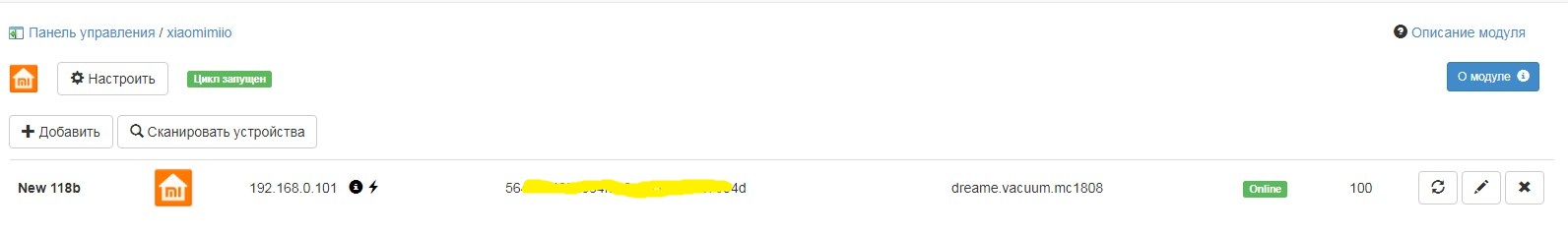

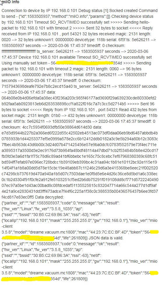

Пылесос Xiaomi Mijia 1C, получил токен, просканировал в модуле, он определил ip, ввел токен. А дальше в данных не появляются другие поля. Что я делаю не так?

Эта модель официально не поддерживается модулем. Но можно попробовать указать, что это модель Mi Roborock или Mi Vacuum, и тогда, возможно, данные подтянутся и станет доступным управление.

Сообщение Smirnoff1976 » Пт мар 06, 2020 7:06 pm
Не подтянулись, пишет message {"error":"Device not answered"}
А как добавить это устройство в модуль?
