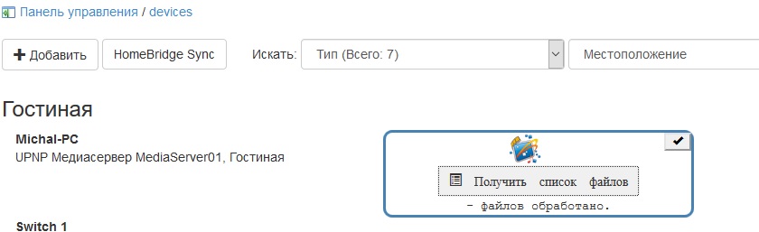

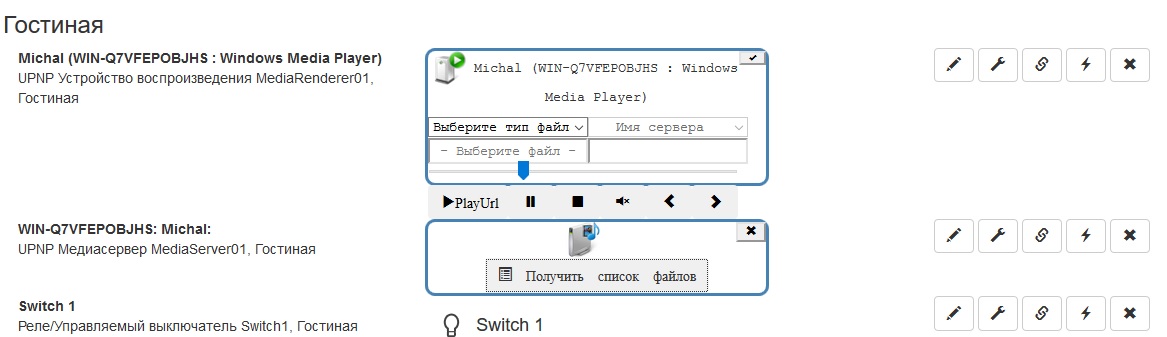

короче делаю все заново:
1.переустановил модуль SSDP Finder/
2. использую стандартные средства Win10 для создания сетевого хранилища.
3.дальше нахожу mediaserver и reender
4. жмякаю "получить список файлов" и ничего. В проигрывателе пытаюсь выбрать, список пустой, выдает ошибку.

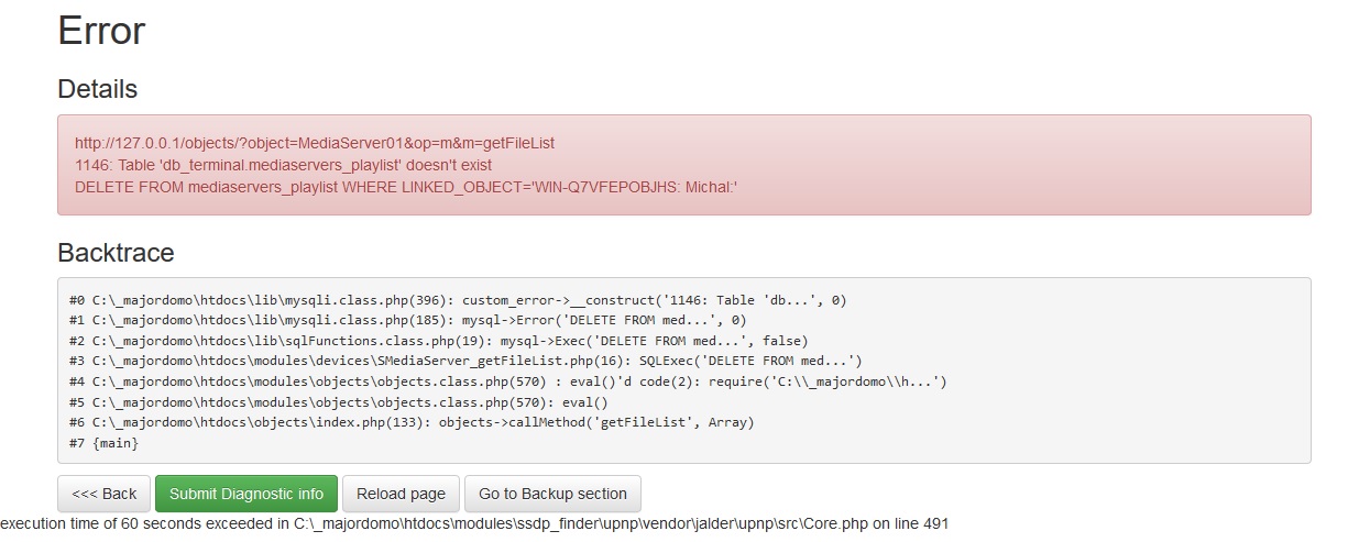

5. полез в объекты-> SDevices- UPNPdevices- SMediaServer-методы
попробовал запустить getFileList(нажал test):
http://127.0.0.1:80/objects/?object=Med ... etFileList&
Вылезло вот это
Я так понимаю он в БД не видит таблицу mediaservers_playlist

7.Может ее надо как-то ручками прописать или она сама создается, когда жмешь "получить список файлов"?
Благодарил (а): 223 раза
Поблагодарили: 816 раз
Re: [Модуль] SSDP Finder (ssdp_finder)
Сообщение tarasfrompir » Вс мар 24, 2019 8:52 pm

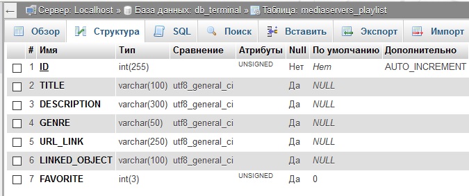

создай базу с такими параметрами
mediaservers_playlist: ID int(255) unsigned NOT NULL auto_increment
mediaservers_playlist: TITLE varchar(100) NOT NULL DEFAULT ''
mediaservers_playlist: DESCRIPTION varchar(300) NOT NULL DEFAULT ''
mediaservers_playlist: GENRE varchar(50) NOT NULL DEFAULT ''
mediaservers_playlist: URL_LINK varchar(250) NOT NULL DEFAULT ''
mediaservers_playlist: LINKED_OBJECT varchar(100) NOT NULL DEFAULT ''
mediaservers_playlist: FAVORITE int(3) unsigned NOT NULL DEFAULT 0
Сообщение Michal » Пн мар 25, 2019 12:08 am
ну вроде как стал заполнять таблицу, кол-во расшареных файлов совпадает... но URL_LINK содержит такое
http://127.0.0.1:80/MediaServer/AudioIt ... ext%3D.mp3
такая ссылка не воспроизводится
может я не тот тип поля поставил, когда таблицу создавал
