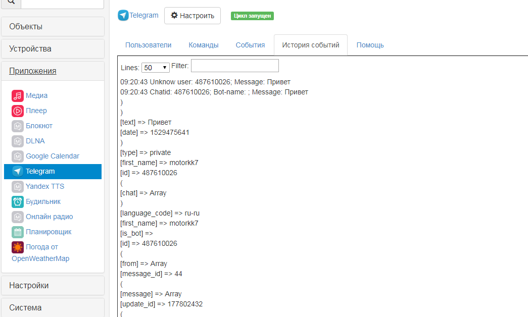

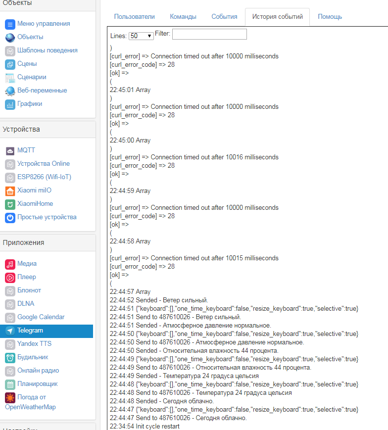

Что делаю не так? Помогите,пожалуйста, добрым словом:)
Включи debug и покажи лог (вкладка История событий).
Прокси рабочий вписал?

Re: Модуль "Telegram"
Сообщение motorkk7 » Вт июн 19, 2018 11:35 pm
skysilver писал(а):
Вт июн 19, 2018 10:12 pm
motorkk7 писал(а):
Вт июн 19, 2018 9:41 pm
Прокси включен, история событий
Вложение лог.PNG больше недоступно

Первого скрина не видно. Но судя по логу, какой-то хреновый прокси.

dioxin
Сообщения: 175
Откуда: Иваново
Благодарил (а): 15 раз
Поблагодарили: 46 раз
Сообщение dioxin » Ср июн 20, 2018 5:52 am
На пред. странице я выкладывал проксю рабочую. Работает до сих пор.
За это сообщение автора dioxin поблагодарил:
motorkk7 (Ср июн 20, 2018 9:33 am)
motorkk7
Сообщения: 28
Зарегистрирован: Пт июн 08, 2018 8:21 am
Благодарил (а): 21 раз
Поблагодарили: 2 раза
Сообщение motorkk7 » Ср июн 20, 2018 9:28 am
Спасибо, проблема с прокси была, использовал Ваш адрес, логи в истории событий прописываются корректно. Но проблема не решилась. Нет обратной связи MDM с Telegram. Если отправлять команду хоть с сервера, хоть со смартфона команды отображаются в истории событий, но не исполняются. В чем может быть загвоздка?
Вложение лого.png больше недоступно
