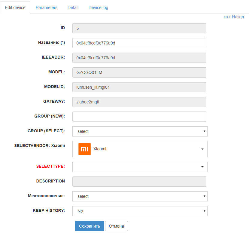

Добавьте в базу как нибудь в будущем еще и вот такой прибор https://www.zigbee2mqtt.io/devices/GZCGQ01LM а то картинка не подгружается и в списке гаджетов его нету чтоб выбрать

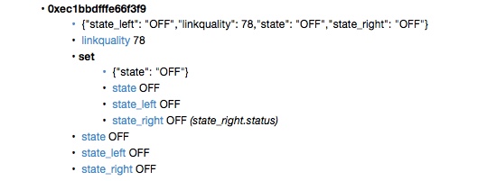

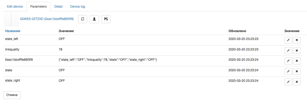

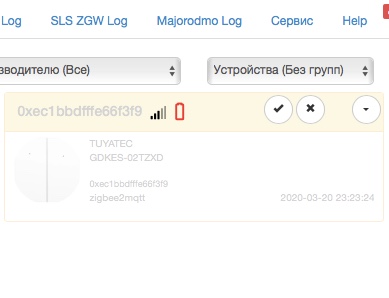

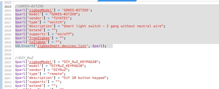

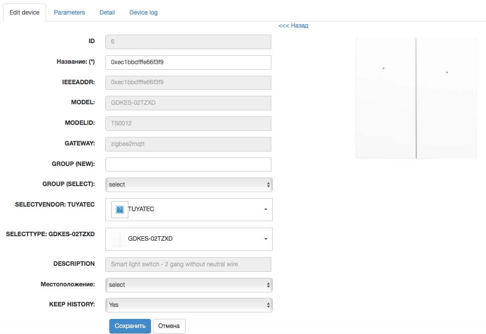

Возможно добавить выключатель Lonsonho?
поддержка в zigbee2mqtt есть как TUYATEC
Самостоятельно добавил, была ошибка что нет конвертера
правда почему-то эндпоинт только на левую клавишу появился в модуле, добавил топики /set/state_left и /set/state_right теперь можно управлять и правой.
данные лога:
{"ieeeAddr":"0xec1bbdfffe66f3f9","friendlyName":"0xec1bbdfffe66f3f9","type":"EndDevice","networkAddress":35492,"manufacturerName":"_TYZB01_mtlhqn48","modelID":"TS0012","lastSeen":1584692406006}]
{"friendly_name":"0xec1bbdfffe66f3f9","model":"GDKES-02TZXD","vendor":"TUYATEC","description":"Smart light switch - 2 gang without neutral wire","supported":true}
Сообщения: 2799
Сообщение directman66 »
iden писал(а): Пн мар 23, 2020 5:39 pm
directman66 писал(а): Пн мар 23, 2020 7:30 am Обновление:
Эх не успел я раньше обратиться!?
данные лога:
Попробуйте. необходимо обновиться и на вкладке сервис обновить метрики устройств.

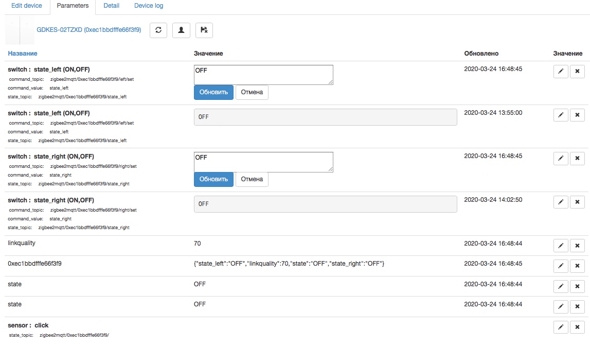

Сообщения: 2799
Удалите дублирующиеся метрики (у которых дата обновления раньше), проверьте пож-та, чтобы не появлялись снова.
Картинка есть? На скрине не совсем понятно.
