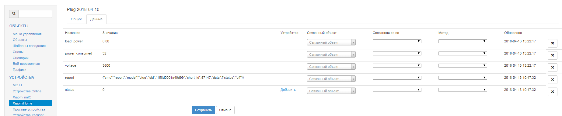

Вложение розетка.png больше недоступно
Вот тут все и началось...

Сообщение skysilver » Пт апр 13, 2018 1:52 pm
chibis писал(а):
Пт апр 13, 2018 1:31 pm
Отлично. Вижу, розетка определилась корректно и данные от нее идут. Но есть небольшой косячок - нет возможность привязать простое устройство к мощности. Постараюсь поправить и запушить обновление в репо автора модуля.
В общем, ты можешь начать с метрики status, создав для нее простое устройство (столбец Устройство). При создании простого устройства автоматом создадутся нужные методы и свойства, а также будет возможность добавить элемент управления на сцену или в меню.
