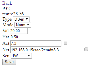

Интересует корректировка значений параметра Val режима термостата контроллера MegaD-2561
Согласно инструкции есть такой режим работы
Локальный и "удаленный" термостат с помощью DS18B20 и MegaD-2561
Порт, настроенный для работы с датчиком температуры DS18B20, может не только отображать температуру или передавать ее на сервер. У него есть интересная особенность - режим термостата, когда можно управлять нагрузкой в зависимости от значения температуры. Принцип настройки аналогичен АЦП-порту. А также доступны команды "3" и "4, синхронизирующие значение температуры и состояние выхода. Например, если мы установим режим (Mode) "<>", значение температуры (Val) 29, гистерезис (Hst) 0.50, а сценарий (Act) 7:3, то когда температура будет выше 29.5 градусов, выход P7 будет включен, а когда ниже 28.5, то выключен. Гистерезис работает в обе стороны от заданного порога.
А кроме того, устройство может управлять не только локальным выходом, но и выходом другого устройства. Для этого в поле Net мы прописываем, например "192.168.0.15/sec/?cmd=8:3". Тогда порт 8 совершенно другого устройства будет синхронизирован со значением температуры так, словно этот порт локальный. Разумеется, доступны и другие стандартные команды: выключить - "0", включить - "1", переключить - "2".
Так и не нашел, как удаленно изменять значение VAL=29?

Ну вообще-то, когда по сети входишь в конфигурацию Меги (192.168.0.14/sec/) и меняешь там настройки, то это вроде бы и есть "удаленно".
Но если вопрос в том, можно ли значение VAL=29 менять из кода, то, думаю, лучше спросить об этом на ab-log.
Насколько я понимаю, выполнить команду в принципе возможно, только при этом надо переписывать сразу всю конфигурацию Меги, а не просто устанавливать новое значение в VAL. В модуле MegaD на вкладке Advenced есть даже кнопка "Write Config". Но я ей не пользовался, поскольку кто его знает, "сбойнет" что-нибудь при этом, потом чеши затылок с перепрошивкой...
Сообщения: 2800
Благодарил (а): 380 раз
Поблагодарили: 695 раз
Re: Модуль "MegaD"
Сообщение directman66 » Ср апр 18, 2018 12:25 pm
Андрей подсказал:
http://192.168.0.14/sec/?pn=30&misc=24
где pn - номер порта, misc - значение термостата
ну и все описание есть тут https://ab-log.ru/smart-house/ethernet/megad-328-api
