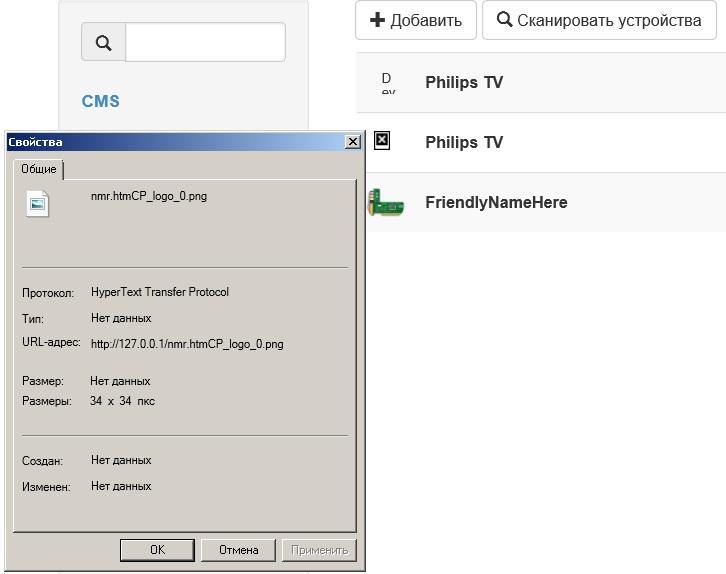

nick7zmail писал(а):Знаю)) выковыривал значки откуда мог)) даже у тех девайсов, у которых в описании нет presentationURL))) Ща бум пакеты снифить, смотреть что куда шлёт.
Не все картинки показывает)Изображение
Synology картинку не отображает.

Тоже не везде показывает иконки:

Интересуют поля location icon и presentationURL у устройства, которое не отобразилось.

Скрипт выдаёт ошибку "Warning: socket_recvfrom(): in C:\_majordomo\htdocs\modules\app_dlna\upnp\vendor\jalder\upnp\src\Core.php on line 33"
Полей location icon и presentationURL в ответе не нашёл.
Нашёл в ответе скрипта такую строку: "http://192.168.100.4:49154CP_logo_0.png". Поставил пропущенный "/" - по ссылке видна иконка телевизора.
Последний раз редактировалось Jilber Сб фев 24, 2018 10:38 pm, всего редактировалось 1 раз.
Re: [Модуль] DLNA
Сообщение nick7zmail » Сб фев 24, 2018 10:37 pm
Ошибка да...у меня тоже вылетает...тем не менее после неё кучу текста пишет...
Судя по адресу картинки - как-то неправильно обрезка url отработала....либо / пропущен, либо вообще ip и порт неправильный подцепился.

Array ( [0] => Array ( [TITLE] => FriendlyNameHere [UUID] => uuid:00000000-0000-1000-0000-101b5467a698 [LOGO] => /templates/app_dlna/img/unk.png [JDATA] => Array ( [http] => HTTP/1.1 200 OK [cache-control] => max-age=1801 [date] => Sat, 24 Feb 2018 22:34:59 GMT [ext] => EXT: [location] => http://192.168.100.1:49152/wps_device.xml [server] => Unspecified, UPnP/1.0, Unspecified [st] => upnp:rootdevice [usn] => uuid:00000000-0000-1000-0000-101b5467a698::upnp:rootdevice [description] => Array ( [specVersion] => Array ( [major] => 1 [minor] => 0 ) [device] => Array ( [deviceType] => urn:schemas-wifialliance-org:device:WFADevice:1 [friendlyName] => FriendlyNameHere [manufacturer] => Mfgr Name Here [manufacturerURL] => http://manufacturer.url.here [modelDescription] => Model description here [modelName] => Model Name Here [modelNumber] => Model Number Here [modelURL] => http://model.url.here [serialNumber] => Serial Number Here [UDN] => uuid:00000000-0000-1000-0000-101b5467a698 [UPC] => upc string here [serviceList] => Array ( [service] => Array ( [serviceType] => urn:schemas-wifialliance-org:service:WFAWLANConfig:1 [serviceId] => urn:wifialliance-org:serviceId:WFAWLANConfig1 [SCPDURL] => wps_scpd.xml [controlURL] => wps_control [eventSubURL] => wps_event ) ) ) ) ) ) [1] => Array ( [TITLE] => Philips TV [UUID] => uuid:F00DBABE-AA5E-BABA-DADA-188ED5B777EF [LOGO] => nmr.htmCP_logo_0.png [JDATA] => Array ( [http] => HTTP/1.1 200 OK [cache-control] => max-age=1800 [date] => Sat, 24 Feb 2018 19:34:57 GMT [ext] => EXT: [location] => http://192.168.100.4:49153/nmrDescription.xml [server] => Linux2.6/0.0 UPnP/1.0 PhilipsIntelSDK/1.4 DLNADOC/1.50 [st] => upnp:rootdevice [usn] => uuid:F00DBABE-AA5E-BABA-DADA-188ED5B777EF::upnp:rootdevice [content-length] => 0 [description] => Array ( [specVersion] => Array ( [major] => 1 [minor] => 0 ) [device] => Array ( [deviceType] => urn:schemas-upnp-org:device:MediaRenderer:1 [friendlyName] => Philips TV [manufacturer] => Philips [manufacturerURL] => http://www.philips.com [modelDescription] => UPnP Media Renderer 1.0 [modelName] => TV2012HE [modelNumber] => 1.0 [modelURL] => http://www.philips.com/ [serialNumber] => 12345 [UDN] => uuid:F00DBABE-AA5E-BABA-DADA-188ED5B777EF [UPC] => 123456789012 [iconList] => Array ( [icon] => Array ( [0] => Array ( [mimetype] => image/png [width] => 48 [height] => 48 [depth] => 24 [url] => CP_logo_0.png ) [1] => Array ( [mimetype] => image/png [width] => 120 [height] => 120 [depth] => 24 [url] => CP_logo_1.png ) [2] => Array ( [mimetype] => image/jpeg [width] => 48 [height] => 48 [depth] => 24 [url] => CP_logo_2.jpg ) [3] => Array ( [mimetype] => image/jpeg [width] => 120 [height] => 120 [depth] => 24 [url] => CP_logo_3.jpg ) ) ) [serviceList] => Array ( [service] => Array ( [0] => Array ( [serviceType] => urn:schemas-upnp-org:service:RenderingControl:1 [serviceId] => urn:upnp-org:serviceId:RenderingControl [SCPDURL] => nmrRenderingControl.xml [controlURL] => upnp/control/RenderingControl1 [eventSubURL] => upnp/event/RenderingControl1 ) [1] => Array ( [serviceType] => urn:schemas-upnp-org:service:ConnectionManager:1 [serviceId] => urn:upnp-org:serviceId:ConnectionManager [SCPDURL] => nmrConnectionManager.xml [controlURL] => upnp/control/ConnectionManager1 [eventSubURL] => upnp/event/ConnectionManager1 ) [2] => Array ( [serviceType] => urn:schemas-upnp-org:service:AVTransport:1 [serviceId] => urn:upnp-org:serviceId:AVTransport [SCPDURL] => nmrAVTransport.xml [controlURL] => upnp/control/AVTransport1 [eventSubURL] => upnp/event/AVTransport1 ) ) ) [presentationURL] => nmr.html ) ) ) ) [2] => Array ( [TITLE] => Philips TV [UUID] => uuid:5AFEF00D-BABE-DADA-FA5A-188ED5B777EF [LOGO] => http://192.168.100.4:49154CP_logo_0.png [JDATA] => Array ( [http] => HTTP/1.1 200 OK [cache-control] => max-age=1800 [date] => Sat, 24 Feb 2018 19:34:58 GMT [ext] => EXT: [location] => http://192.168.100.4:49154/nmsDescription.xml [server] => Linux2.6/0.0 UPnP/1.0 PhilipsIntelSDK/1.4 DLNADOC/1.50 [st] => upnp:rootdevice [usn] => uuid:5AFEF00D-BABE-DADA-FA5A-188ED5B777EF::upnp:rootdevice [content-length] => 0 [description] => Array ( [specVersion] => Array ( [major] => 1 [minor] => 0 ) [device] => Array ( [deviceType] => urn:schemas-upnp-org:device:MediaServer:3 [friendlyName] => Philips TV [manufacturer] => Royal Philips Electronics [manufacturerURL] => http://www.philips.com [modelDescription] => Philips TV Server [modelName] => Philips TV Server [modelNumber] => 1.0 [modelURL] => http://www.philips.com/ [serialNumber] => 123456789-serial [UDN] => uuid:5AFEF00D-BABE-DADA-FA5A-188ED5B777EF [UPC] => 123456789123 [iconList] => Array ( [icon] => Array ( [0] => Array ( [mimetype] => image/png [height] => 48 [width] => 48 [depth] => 24 [url] => CP_logo_0.png ) [1] => Array ( [mimetype] => image/png [height] => 120 [width] => 120 [depth] => 24 [url] => CP_logo_1.png ) [2] => Array ( [mimetype] => image/jpeg [height] => 48 [width] => 48 [depth] => 24 [url] => CP_logo_2.jpg ) [3] => Array ( [mimetype] => image/jpeg [height] => 120 [width] => 120 [depth] => 24 [url] => CP_logo_3.jpg ) ) ) [serviceList] => Array ( [service] => Array ( [0] => Array ( [serviceType] => urn:schemas-upnp-org:service:ContentDirectory:3 [serviceId] => urn:upnp-org:serviceId:ContentDirectory [controlURL] => upnp/control/ContentDirectoryNmsO [eventSubURL] => upnp/event/ContentDirectoryNmsO [SCPDURL] => nmsContentDirectorySCPD.xml ) [1] => Array ( [serviceType] => urn:schemas-upnp-org:service:ConnectionManager:2 [serviceId] => urn:upnp-org:serviceId:ConnectionManager [controlURL] => upnp/control/ConnectionManagerNmsO [eventSubURL] => upnp/event/ConnectionManagerNmsO [SCPDURL] => nmsConnectionManagerSCPD.xml ) ) ) ) ) ) ) )
nick7zmail писал(а): / пропущен
Именно он.
