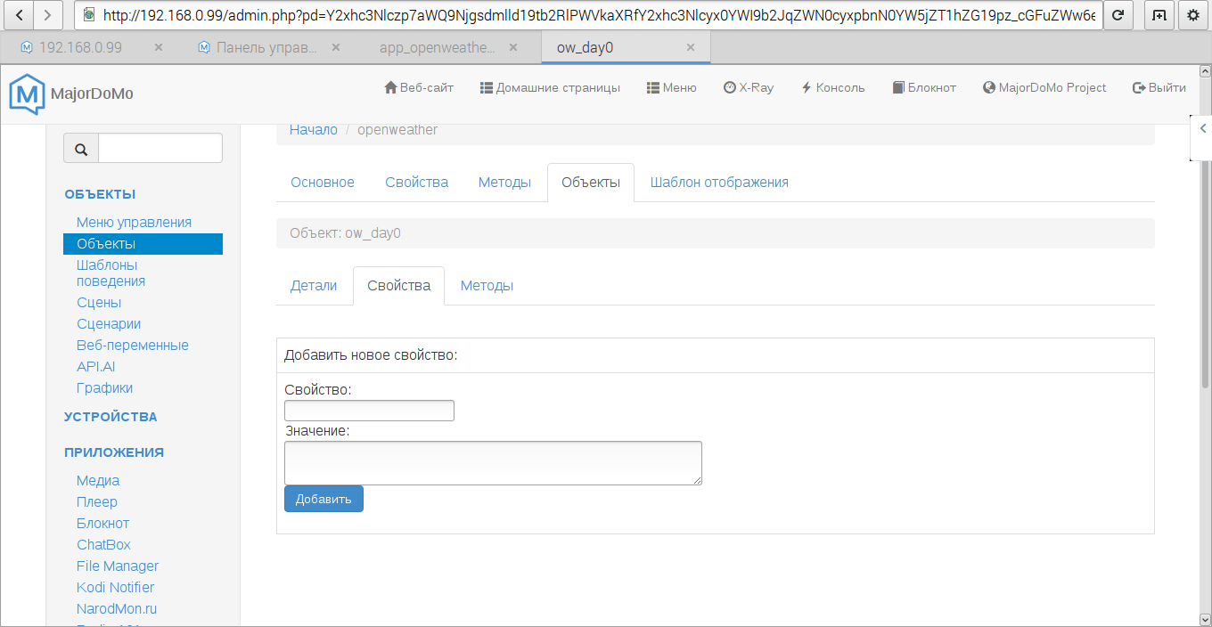

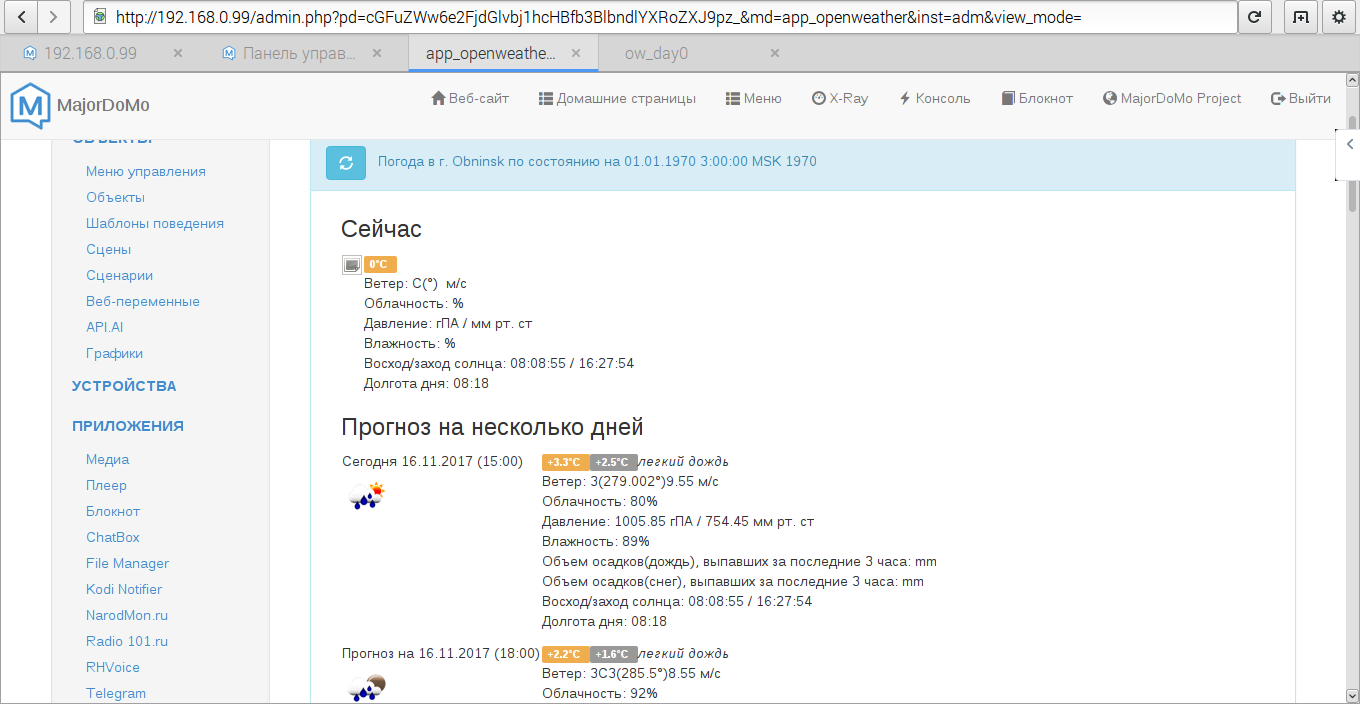

А у меня уже несколько недель глючит модуль. То прогноз на несколько дней не обновляет, сейчас вот уже дня 3 текущую погоду не показывает (показывает на 01.01.1970). Прогноз на два дня ставил, обновлял и вручную, и автоматом.
При обновлении выскакивает ошибка в 120 линии. Во всех объектах ow_day0 - ow_day15 нет ни одного свойства. Переустановил модуль, ситуация та-же.
Что за беда такая, как можно поправить?

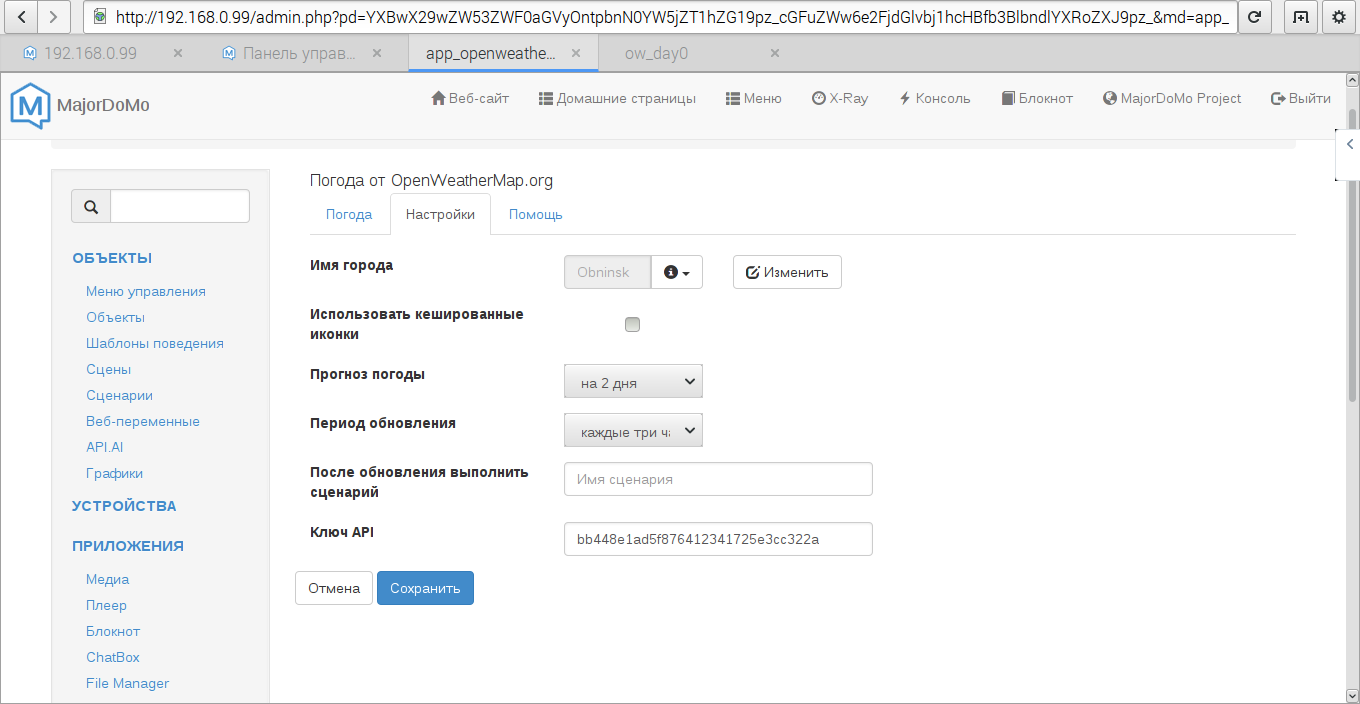

Апи ключ то вбиваете? Ключ действующий?

nick7zmail писал(а):Апи ключ то вбиваете? Ключ действующий?
Конечно, модуль с этим ключом раньше работал. Ключ заблокировать не могут? И не понятно, куда делись свойства объектов.

ключ могут заблокировать, там у них в правилах прописано про частоту запросов, выше в ветке в таймерах остатки старого кода могут быть
попробуй новый получить

С новым ключом тоже самое.

ключ не сразу начинает действовать, не дергай, жди
и нормально информацию дай, что, где, как, скрины под спойлер

Пока без изменений. Какие подробности нужны? Скриншоты под спойлером.

Опа...дак у вас только текущая не загружается, а прогноз грузится...вот это интересно, такого не было))
Будет время - гляну...
