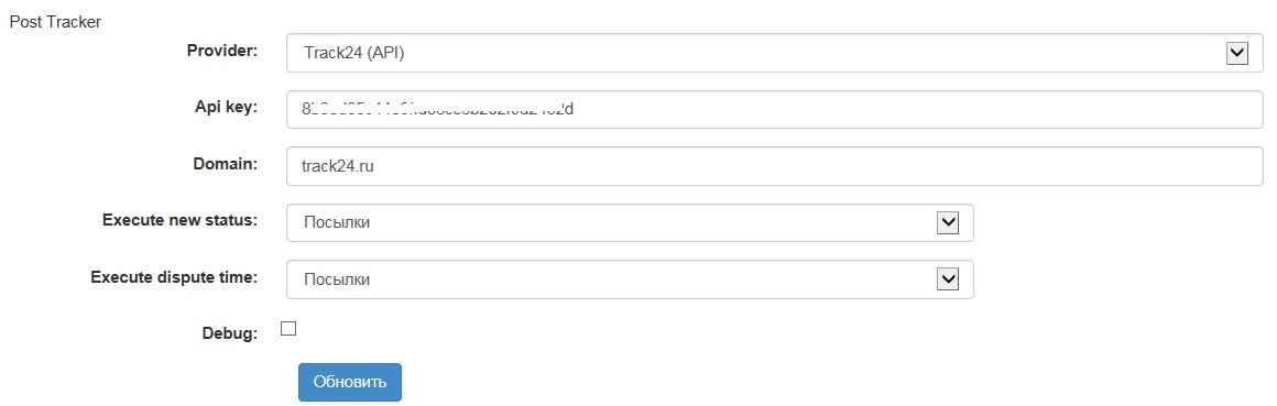

Re: Модуль отслеживания посылок PostTracker
Execute new status: тут выбрал этот сценарий.Eraser писал(а): все верно, а сценарий точно вызывается?
Execute dispute time: тут выбрал этот сценарий.
как проверить?

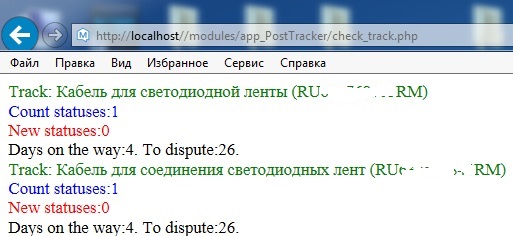

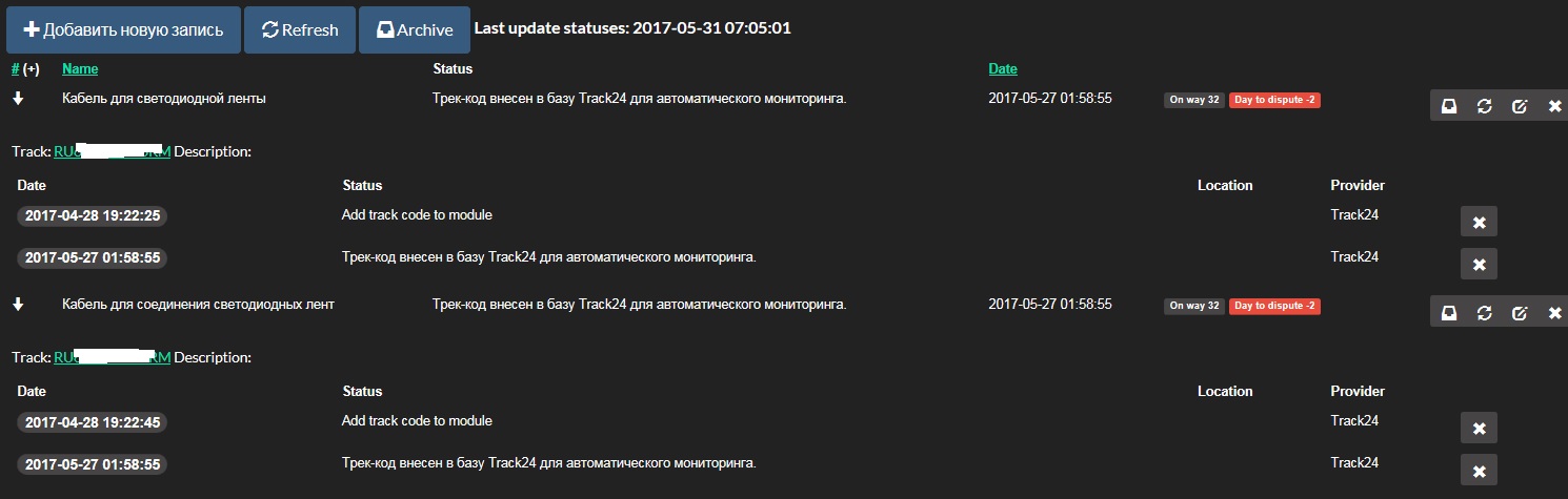

Вообще не обновляется информация в модуле.
При этом на сайте track24.ru информация есть.
http://localhost/modules/app_PostTracke ... _track.php показывает вот такую информацию:
включите "Debug", что покажет http://localhost/modules/app_PostTracke ... _track.phpJilber писал(а):Вообще не обновляется информация в модуле.
но судя по скрину Track24 по апи возвращает только одну запись для трека
Eraser писал(а): включите "Debug", что покажет http://localhost/modules/app_PostTracke ... _track.php
Track: Кабель для светодиодной ленты (RU*********RM)
Track24:{"status":"ok","data":{"trackCreationDateTime":"10.05.2017 17:05:22","trackUpdateDateTime":"31.05.2017 08:00:03","trackUpdateDiffMinutes":108,"trackDeliveredDateTime":"","fromCountryCode":"","fromCountry":"","destinationName":"","destinationCountryCode":"","destinationCountry":"","destinationPostalCode":"","destinationCity":"","destinationAddress":"","collectOnDeliveryPrice":"","declaredValue":"","deliveredStatus":"","trackCodeModified":"","events":[{"id":"32754136","eventDateTime":"31.05.2017 09:48:02","operationDateTime":"31.05.2017 09:48:02","operationAttribute":"Трек-код внесен в базу Track24 для автоматического мониторинга.","operationType":"Вероятно, посылка еще не отправлена.","operationPlacePostalCode":"","operationPlaceName":"","itemWeight":0,"source":"track24","serviceName":"Track24","operationAttributeInformation":""}],"itemWeight":0,"trackFirstOperationDateTime":"26.04.2017 20:16:11","daysInTransit":35,"daysTracking":21,"groupedCompanyNames":["Cainiao"],"groupedEvents":[[{"id":"354244120","eventDateTime":"10.05.2017 17:05:23","operationDateTime":"26.04.2017 20:16:11","operationAttribute":"已收寄","operationType":"","operationPlacePostalCode":"","operationPlaceName":"国际小包收寄中心","itemWeight":"0","source":"cainiao","serviceName":"Cainiao","trackingInTheDestinationCountry":null,"operationAttributeInformation":"Означает, что зарубежный отправитель (продавец) принес Вашу посылку в местное почтовое отделение. При этом заполнил все необходимые документы, включая таможенную декларацию (формы CN 22 или CN 23). В это время отправлению присваивается уникальный почтовый идентификатор – специальный штриховой код (Трек-номер, Трек-код). Он находится в чеке (или квитанции), выдаваемом при приеме почтового отправления. Операция «Прием» показывает место, дату и страну приема отправления. После приема посылка движется на пути к месту международного обмена.","operationAttributeOriginal":"已收寄","operationTypeOriginal":"","operationPlaceNameOriginal":"国际小包收寄中心","operationAttributeTranslated":"Прием","operationTypeTranslated":"","operationPlaceNameTranslated":"Международный сортировочный центр"},{"id":"354244119","eventDateTime":"10.05.2017 17:05:23","operationDateTime":"26.04.2017 20:26:58","operationAttribute":"已封发","operationType":"","operationPlacePostalCode":"","operationPlaceName":"国际小包收寄中心","itemWeight":"0","source":"cainiao","serviceName":"Cainiao","trackingInTheDestinationCountry":null,"operationAttributeInformation":"Почтовое отправление покинуло сортировочный почтовый центр и направляется в сторону получателя.\n","operationAttributeOriginal":"已封发","operationTypeOriginal":"","operationPlaceNameOriginal":"国际小包收寄中心","operationAttributeTranslated":"Покинуло сортировочный центр","operationTypeTranslated":"","operationPlaceNameTranslated":"Международный сортировочный центр"},{"id":"354244118","eventDateTime":"10.05.2017 17:05:23","operationDateTime":"27.04.2017 19:03:25","operationAttribute":"已出口开拆","operationType":"","operationPlacePostalCode":"","operationPlaceName":"国际互换局","itemWeight":"0","source":"cainiao","serviceName":"Cainiao","trackingInTheDestinationCountry":null,"operationAttributeInformation":"Почтовое отправление передано таможенной службе государства-отправителя для проведения досмотра и других таможенных процедур. Если посылка пройдет проверку таможни удачно, то ее отправят в страну назначения.","operationAttributeOriginal":"已出口开拆","operationTypeOriginal":"","operationPlaceNameOriginal":"国际互换局","operationAttributeTranslated":"Экспорт (проверка содержимого)","operationTypeTranslated":"","operationPlaceNameTranslated":"Международный сортировочный центр"},{"id":"354244117","eventDateTime":"10.05.2017 17:05:23","operationDateTime":"27.04.2017 20:37:07","operationAttribute":"已出口直封","operationType":"","operationPlacePostalCode":"","operationPlaceName":"国际互换局","itemWeight":"0","source":"cainiao","serviceName":"Cainiao","trackingInTheDestinationCountry":null,"operationAttributeInformation":"Почтовое отправление успешно прошло досмотр, упаковано и готово к отправке в страну назначения.","operationAttributeOriginal":"已出口直封","operationTypeOriginal":"","operationPlaceNameOriginal":"国际互换局","operationAttributeTranslated":"Экспорт (упаковка)","operationTypeTranslated":"","operationPlaceNameTranslated":"Международный сортировочный центр"},{"id":"354244115","eventDateTime":"10.05.2017 17:05:23","operationDateTime":"28.04.2017 20:37:15","operationAttribute":"已交航","operationType":"","operationPlacePostalCode":"","operationPlaceName":"","itemWeight":"0","source":"cainiao","serviceName":"Cainiao","trackingInTheDestinationCountry":null,"operationAttributeInformation":"Погрузка в самолет перед вылетом в страну назначения.","operationAttributeOriginal":"已交航","operationTypeOriginal":"","operationPlaceNameOriginal":"","operationAttributeTranslated":"Погрузка в самолет","operationTypeTranslated":"","operationPlaceNameTranslated":""},{"id":"354244114","eventDateTime":"10.05.2017 17:05:23","operationDateTime":"04.05.2017 19:09:42","operationAttribute":"Processing Arrived at the territory of the Russian Federation","operationType":"","operationPlacePostalCode":"","operationPlaceName":"MR LC Vnukovo Cex-1 102976","itemWeight":"0","source":"cainiao","serviceName":"Cainiao","trackingInTheDestinationCountry":null,"operationAttributeInformation":"Почтовое отправление прибыло в страну назначения в место международного почтового обмена для последующих операций импорта \/ экспорта.","operationAttributeOriginal":"Processing Arrived at the territory of the Russian Federation","operationTypeOriginal":"","operationPlaceNameOriginal":"MR LC Vnukovo Cex-1 102976","operationAttributeTranslated":"[Россия] Прибыло в страну назначения","operationTypeTranslated":"","operationPlaceNameTranslated":"102976, Внуково, цех-1"},{"id":"354244113","eventDateTime":"10.05.2017 17:05:23","operationDateTime":"05.05.2017 17:53:05","operationAttribute":"Handed over to customs","operationType":"","operationPlacePostalCode":"","operationPlaceName":"MR LC Vnukovo Cex-1 102976","itemWeight":"0","source":"cainiao","serviceName":"Cainiao","trackingInTheDestinationCountry":null,"operationAttributeInformation":"<b>В стране отправителя<\/b><br>Почтовое отправление передано таможенной службе государства-отправителя для проведения досмотра и других таможенных процедур. Если посылка пройдет проверку таможни удачно, то ее отправят уже в страну назначения.<br><br><b>В стране получателя<\/b><br>Статус означает, что отправление было передано Федеральной таможенной службе (ФТС) на оформление. В ММПО отправления проходят полный цикл функций обработки, таможенного контроля и оформления. Почтовые емкости поступают под процедурой таможенного транзита. Далее они рассортировываются по видам и передаются на различные участки. Отправления с товарным вложением проходят рентген-контроль. По решению таможенника почтовое отправление может быть вскрыто для личного контроля, причиной личного контроля может быть нарушения прав собственности, коммерческая партия, ориентировка на партию, где возможно могут быть запрещенные к пересылке вещества. Почтовое отправление вскрывается оператором в присутствии таможенника, после этого составляется акт таможенного досмотра и прикрепляется к отправлению.","operationAttributeOriginal":"Handed over to customs","operationTypeOriginal":"","operationPlaceNameOriginal":"MR LC Vnukovo Cex-1 102976","operationAttributeTranslated":"Передано таможне","operationTypeTranslated":"","operationPlaceNameTranslated":"102976, Внуково, цех-1"},{"id":"354244112","eventDateTime":"10.05.2017 17:05:23","operationDateTime":"05.05.2017 17:53:45","operationAttribute":"Customs clearance Released by custom house","operationType":"","operationPlacePostalCode":"","operationPlaceName":"MR LC Vnukovo Cex-1 102976","itemWeight":"0","source":"cainiao","serviceName":"Cainiao","trackingInTheDestinationCountry":null,"operationAttributeInformation":"Процедура таможенного оформления завершена, в ближайшее время почтовое отправление будет передано почте страны назначения для дальнейшей доставки в сторону получателя.","operationAttributeOriginal":"Customs clearance Released by custom house","operationTypeOriginal":"","operationPlaceNameOriginal":"MR LC Vnukovo Cex-1 102976","operationAttributeTranslated":"Выпущено таможней","operationTypeTranslated":"","operationPlaceNameTranslated":"102976, Внуково, цех-1"},{"id":"354244111","eventDateTime":"10.05.2017 17:05:23","operationDateTime":"05.05.2017 18:42:30","operationAttribute":"Import of international mail","operationType":"","operationPlacePostalCode":"","operationPlaceName":"MR LC Vnukovo Cex-1 102976","itemWeight":"0","source":"cainiao","serviceName":"Cainiao","trackingInTheDestinationCountry":null,"operationAttributeInformation":"<b>Операция приема отправления в стране получателя<\/b>.\r\n<br><br>\r\nВся почта, поступающая на территорию Российской Федерации с авиарейсов, начинает путь в авиационном отделении перевозки почты (АОПП) – специальный почтовый склад в аэропорту. С самолета в течение 4–6 часов отправления поступают в АОПП, емкости регистрируются, проверяются их целостность и вес. Почта регистрируется в электронной базе данных. При регистрации сканируется штрих код, вносятся данные о том, куда адресована емкость (например, ММПО «Москва»), с какого она рейса поступила, о стране и дате формирования емкости и т. д. Время этих операций может быть увеличено от 1 до 7х суток из-за ограниченных мощностей АОПП.<br><br>\r\nСледующая операция после экспорта из страны подачи, которая отражается на сайте при отслеживании отправления – это импорт в страну назначения. Информация об импорте появляется после того, как отправление будет передано перевозчиком почтовому оператору страны назначения. Операция «Импорт» означает, что отправление поступило на территорию России, и было зарегистрировано. Международные отправления поступают в Россию через место международного почтового обмена (ММПО). В России существуют несколько ММПО: в Москве, Новосибирске, Оренбурге, Самаре, Петрозаводске, Санкт-Петербурге, Калининграде, Брянске. Выбор города, куда именно поступит международное отправление зависит от страны отправителя. Выбор зависит от наличия регулярных рейсов и свободных провозных мощностей по тому или иному направлению.","operationAttributeOriginal":"Import of international mail","operationTypeOriginal":"","operationPlaceNameOriginal":"MR LC Vnukovo Cex-1 102976","operationAttributeTranslated":"Импорт международной почты","operationTypeTranslated":"","operationPlaceNameTranslated":"102976, Внуково, цех-1"},{"id":"354244110","eventDateTime":"10.05.2017 17:05:23","operationDateTime":"06.05.2017 17:40:46","operationAttribute":"Processing Left the place of international exchange","operationType":"","operationPlacePostalCode":"","operationPlaceName":"MR LC Vnukovo Cex-1 102976","itemWeight":"0","source":"cainiao","serviceName":"Cainiao","trackingInTheDestinationCountry":null,"operationAttributeInformation":"Отправление покинуло место международного почтового обмена и далее отправляется в сортировочный центр. С момента, как отправление вышло из ММПО, начинают действовать сроки доставки отправлений по России.<br><br>\r\nПо полученной информации от почты России, статус "Покинуло место международного обмена" может длиться не более 10 дней. Если по истечению 10 дней, статус не изменился - это нарушение сроков доставки, о котором можно сообщить на почту России по телефону 8 800 2005 888 (звонок бесплатный), и те начинают реагировать по данному заявлению.","operationAttributeOriginal":"Processing Left the place of international exchange","operationTypeOriginal":"","operationPlaceNameOriginal":"MR LC Vnukovo Cex-1 102976","operationAttributeTranslated":"Покинуло место международного обмена","operationTypeTranslated":"","operationPlaceNameTranslated":"102976, Внуково, цех-1"}]],"lastPoint":"","destinationPostalAddress":"","destinationPostalPhones":"","destinationPostalWorkTime":""},"services":["UPU","CAINIAO"],"deliveredStat":{"minDeliveryDays":"35","averageDeliveryDays":"49","maxDeliveryDays":"67","type":"Регистрируемое почтовое отправление"},"totalTime":0.0277}
Count statuses:1
[{"PROVIDER_ID":"32754136","DATE_STATUS":1496213282,"STATUS_INFO":"Трек-код внесен в базу Track24 для автоматического мониторинга.","LOCATION_ZIP":"","LOCATION":""}]
New statuses:0
Days on the way:4. To dispute:26.
Track: Кабель для соединения светодиодных лент (RU*********RM)
Track24:{"status":"ok","data":{"trackCreationDateTime":"28.04.2017 21:04:54","trackUpdateDateTime":"31.05.2017 08:00:03","trackUpdateDiffMinutes":108,"trackDeliveredDateTime":"","fromCountryCode":"","fromCountry":"","destinationName":"","destinationCountryCode":"","destinationCountry":"","destinationPostalCode":"","destinationCity":"","destinationAddress":"","collectOnDeliveryPrice":"","declaredValue":"","deliveredStatus":"","trackCodeModified":"","events":[{"id":"31602343","eventDateTime":"31.05.2017 09:48:01","operationDateTime":"31.05.2017 09:48:01","operationAttribute":"Трек-код внесен в базу Track24 для автоматического мониторинга.","operationType":"Вероятно, посылка еще не отправлена.","operationPlacePostalCode":"","operationPlaceName":"","itemWeight":0,"source":"track24","serviceName":"Track24","operationAttributeInformation":""}],"itemWeight":0,"trackFirstOperationDateTime":"25.04.2017 19:57:40","daysInTransit":36,"daysTracking":33,"groupedCompanyNames":["Cainiao"],"groupedEvents":[[{"id":"335390572","eventDateTime":"28.04.2017 21:04:56","operationDateTime":"25.04.2017 19:57:40","operationAttribute":"已收寄","operationType":"","operationPlacePostalCode":"","operationPlaceName":"国际小包收寄中心","itemWeight":"0","source":"cainiao","serviceName":"Cainiao","trackingInTheDestinationCountry":null,"operationAttributeInformation":"Означает, что зарубежный отправитель (продавец) принес Вашу посылку в местное почтовое отделение. При этом заполнил все необходимые документы, включая таможенную декларацию (формы CN 22 или CN 23). В это время отправлению присваивается уникальный почтовый идентификатор – специальный штриховой код (Трек-номер, Трек-код). Он находится в чеке (или квитанции), выдаваемом при приеме почтового отправления. Операция «Прием» показывает место, дату и страну приема отправления. После приема посылка движется на пути к месту международного обмена.","operationAttributeOriginal":"已收寄","operationTypeOriginal":"","operationPlaceNameOriginal":"国际小包收寄中心","operationAttributeTranslated":"Прием","operationTypeTranslated":"","operationPlaceNameTranslated":"Международный сортировочный центр"},{"id":"335390571","eventDateTime":"28.04.2017 21:04:56","operationDateTime":"25.04.2017 20:01:14","operationAttribute":"已封发","operationType":"","operationPlacePostalCode":"","operationPlaceName":"国际小包收寄中心","itemWeight":"0","source":"cainiao","serviceName":"Cainiao","trackingInTheDestinationCountry":null,"operationAttributeInformation":"Почтовое отправление покинуло сортировочный почтовый центр и направляется в сторону получателя.\n","operationAttributeOriginal":"已封发","operationTypeOriginal":"","operationPlaceNameOriginal":"国际小包收寄中心","operationAttributeTranslated":"Покинуло сортировочный центр","operationTypeTranslated":"","operationPlaceNameTranslated":"Международный сортировочный центр"},{"id":"335390570","eventDateTime":"28.04.2017 21:04:56","operationDateTime":"26.04.2017 19:05:19","operationAttribute":"已出口开拆","operationType":"","operationPlacePostalCode":"","operationPlaceName":"国际互换局","itemWeight":"0","source":"cainiao","serviceName":"Cainiao","trackingInTheDestinationCountry":null,"operationAttributeInformation":"Почтовое отправление передано таможенной службе государства-отправителя для проведения досмотра и других таможенных процедур. Если посылка пройдет проверку таможни удачно, то ее отправят в страну назначения.","operationAttributeOriginal":"已出口开拆","operationTypeOriginal":"","operationPlaceNameOriginal":"国际互换局","operationAttributeTranslated":"Экспорт (проверка содержимого)","operationTypeTranslated":"","operationPlaceNameTranslated":"Международный сортировочный центр"},{"id":"335390569","eventDateTime":"28.04.2017 21:04:56","operationDateTime":"26.04.2017 20:22:43","operationAttribute":"已出口直封","operationType":"","operationPlacePostalCode":"","operationPlaceName":"国际互换局","itemWeight":"0","source":"cainiao","serviceName":"Cainiao","trackingInTheDestinationCountry":null,"operationAttributeInformation":"Почтовое отправление успешно прошло досмотр, упаковано и готово к отправке в страну назначения.","operationAttributeOriginal":"已出口直封","operationTypeOriginal":"","operationPlaceNameOriginal":"国际互换局","operationAttributeTranslated":"Экспорт (упаковка)","operationTypeTranslated":"","operationPlaceNameTranslated":"Международный сортировочный центр"},{"id":"335390568","eventDateTime":"28.04.2017 21:04:56","operationDateTime":"27.04.2017 19:23:26","operationAttribute":"离开[航站]交航","operationType":"","operationPlacePostalCode":"","operationPlaceName":"","itemWeight":"0","source":"cainiao","serviceName":"Cainiao","trackingInTheDestinationCountry":null,"operationAttributeInformation":"<b>В стране отправителя<\/b><br>\nПочтовое отправление вылетело из аэропорта страны отправителя, и направляется в страну назначения.<br>\nСледующий статус отобразится не сразу по прилету в аэропорт страны назначения, а после того, как почтовое отправление прилетит и будет принято (разгружено, обработано и отсканировано) почтовой службой.\nНа это может потребоваться от 3х до 14 дней.\n<br><br>\n<b>В стране получателя<\/b><br>\nПочтовое отправление доставляется в одно из мест международного почтового обмена, для последующих операций импорта.","operationAttributeOriginal":"离开[航站]交航","operationTypeOriginal":"","operationPlaceNameOriginal":"","operationAttributeTranslated":"Покинуло аэропорт","operationTypeTranslated":"","operationPlaceNameTranslated":""},{"id":"354238558","eventDateTime":"10.05.2017 17:02:32","operationDateTime":"03.05.2017 19:10:43","operationAttribute":"Processing Arrived at the territory of the Russian Federation","operationType":"","operationPlacePostalCode":"","operationPlaceName":"MR LC Vnukovo Cex-1 102976","itemWeight":"0","source":"cainiao","serviceName":"Cainiao","trackingInTheDestinationCountry":null,"operationAttributeInformation":"Почтовое отправление прибыло в страну назначения в место международного почтового обмена для последующих операций импорта \/ экспорта.","operationAttributeOriginal":"Processing Arrived at the territory of the Russian Federation","operationTypeOriginal":"","operationPlaceNameOriginal":"MR LC Vnukovo Cex-1 102976","operationAttributeTranslated":"[Россия] Прибыло в страну назначения","operationTypeTranslated":"","operationPlaceNameTranslated":"102976, Внуково, цех-1"},{"id":"354238557","eventDateTime":"10.05.2017 17:02:32","operationDateTime":"04.05.2017 17:52:48","operationAttribute":"Handed over to customs","operationType":"","operationPlacePostalCode":"","operationPlaceName":"MR LC Vnukovo Cex-1 102976","itemWeight":"0","source":"cainiao","serviceName":"Cainiao","trackingInTheDestinationCountry":null,"operationAttributeInformation":"<b>В стране отправителя<\/b><br>Почтовое отправление передано таможенной службе государства-отправителя для проведения досмотра и других таможенных процедур. Если посылка пройдет проверку таможни удачно, то ее отправят уже в страну назначения.<br><br><b>В стране получателя<\/b><br>Статус означает, что отправление было передано Федеральной таможенной службе (ФТС) на оформление. В ММПО отправления проходят полный цикл функций обработки, таможенного контроля и оформления. Почтовые емкости поступают под процедурой таможенного транзита. Далее они рассортировываются по видам и передаются на различные участки. Отправления с товарным вложением проходят рентген-контроль. По решению таможенника почтовое отправление может быть вскрыто для личного контроля, причиной личного контроля может быть нарушения прав собственности, коммерческая партия, ориентировка на партию, где возможно могут быть запрещенные к пересылке вещества. Почтовое отправление вскрывается оператором в присутствии таможенника, после этого составляется акт таможенного досмотра и прикрепляется к отправлению.","operationAttributeOriginal":"Handed over to customs","operationTypeOriginal":"","operationPlaceNameOriginal":"MR LC Vnukovo Cex-1 102976","operationAttributeTranslated":"Передано таможне","operationTypeTranslated":"","operationPlaceNameTranslated":"102976, Внуково, цех-1"},{"id":"354238556","eventDateTime":"10.05.2017 17:02:32","operationDateTime":"04.05.2017 18:18:47","operationAttribute":"Customs clearance Released by custom house","operationType":"","operationPlacePostalCode":"","operationPlaceName":"MR LC Vnukovo Cex-1 102976","itemWeight":"0","source":"cainiao","serviceName":"Cainiao","trackingInTheDestinationCountry":null,"operationAttributeInformation":"Процедура таможенного оформления завершена, в ближайшее время почтовое отправление будет передано почте страны назначения для дальнейшей доставки в сторону получателя.","operationAttributeOriginal":"Customs clearance Released by custom house","operationTypeOriginal":"","operationPlaceNameOriginal":"MR LC Vnukovo Cex-1 102976","operationAttributeTranslated":"Выпущено таможней","operationTypeTranslated":"","operationPlaceNameTranslated":"102976, Внуково, цех-1"},{"id":"354238555","eventDateTime":"10.05.2017 17:02:32","operationDateTime":"04.05.2017 18:26:40","operationAttribute":"Import of international mail","operationType":"","operationPlacePostalCode":"","operationPlaceName":"MR LC Vnukovo Cex-1 102976","itemWeight":"0","source":"cainiao","serviceName":"Cainiao","trackingInTheDestinationCountry":null,"operationAttributeInformation":"<b>Операция приема отправления в стране получателя<\/b>.\r\n<br><br>\r\nВся почта, поступающая на территорию Российской Федерации с авиарейсов, начинает путь в авиационном отделении перевозки почты (АОПП) – специальный почтовый склад в аэропорту. С самолета в течение 4–6 часов отправления поступают в АОПП, емкости регистрируются, проверяются их целостность и вес. Почта регистрируется в электронной базе данных. При регистрации сканируется штрих код, вносятся данные о том, куда адресована емкость (например, ММПО «Москва»), с какого она рейса поступила, о стране и дате формирования емкости и т. д. Время этих операций может быть увеличено от 1 до 7х суток из-за ограниченных мощностей АОПП.<br><br>\r\nСледующая операция после экспорта из страны подачи, которая отражается на сайте при отслеживании отправления – это импорт в страну назначения. Информация об импорте появляется после того, как отправление будет передано перевозчиком почтовому оператору страны назначения. Операция «Импорт» означает, что отправление поступило на территорию России, и было зарегистрировано. Международные отправления поступают в Россию через место международного почтового обмена (ММПО). В России существуют несколько ММПО: в Москве, Новосибирске, Оренбурге, Самаре, Петрозаводске, Санкт-Петербурге, Калининграде, Брянске. Выбор города, куда именно поступит международное отправление зависит от страны отправителя. Выбор зависит от наличия регулярных рейсов и свободных провозных мощностей по тому или иному направлению.","operationAttributeOriginal":"Import of international mail","operationTypeOriginal":"","operationPlaceNameOriginal":"MR LC Vnukovo Cex-1 102976","operationAttributeTranslated":"Импорт международной почты","operationTypeTranslated":"","operationPlaceNameTranslated":"102976, Внуково, цех-1"},{"id":"354238554","eventDateTime":"10.05.2017 17:02:32","operationDateTime":"05.05.2017 18:06:30","operationAttribute":"Processing Left the place of international exchange","operationType":"","operationPlacePostalCode":"","operationPlaceName":"MR LC Vnukovo Cex-1 102976","itemWeight":"0","source":"cainiao","serviceName":"Cainiao","trackingInTheDestinationCountry":null,"operationAttributeInformation":"Отправление покинуло место международного почтового обмена и далее отправляется в сортировочный центр. С момента, как отправление вышло из ММПО, начинают действовать сроки доставки отправлений по России.<br><br>\r\nПо полученной информации от почты России, статус "Покинуло место международного обмена" может длиться не более 10 дней. Если по истечению 10 дней, статус не изменился - это нарушение сроков доставки, о котором можно сообщить на почту России по телефону 8 800 2005 888 (звонок бесплатный), и те начинают реагировать по данному заявлению.","operationAttributeOriginal":"Processing Left the place of international exchange","operationTypeOriginal":"","operationPlaceNameOriginal":"MR LC Vnukovo Cex-1 102976","operationAttributeTranslated":"Покинуло место международного обмена","operationTypeTranslated":"","operationPlaceNameTranslated":"102976, Внуково, цех-1"}]],"lastPoint":"","destinationPostalAddress":"","destinationPostalPhones":"","destinationPostalWorkTime":""},"services":["UPU","CAINIAO"],"deliveredStat":{"minDeliveryDays":"35","averageDeliveryDays":"49","maxDeliveryDays":"67","type":"Регистрируемое почтовое отправление"},"totalTime":0.0555}
Count statuses:1
[{"PROVIDER_ID":"31602343","DATE_STATUS":1496213281,"STATUS_INFO":"Трек-код внесен в базу Track24 для автоматического мониторинга.","LOCATION_ZIP":"","LOCATION":""}]
New statuses:0
Count statuses:1
New statuses:0
Count statuses:1
New statuses:0
