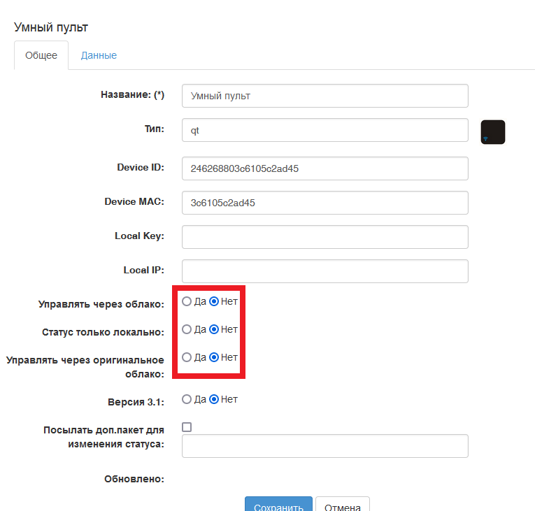

foxvlad писал(а):
Ср июл 21, 2021 4:55 pm
Добрый день, не подскажите куда копнуть, пульты добавил и приложения tuya работает, алиса тоже управляет, в модуле пульты видит, но при нажатие на кнопки во вкладке пульты данного модуля, IR не чего не шлет.
Скорее всего не выставлены значения через что управлять пультом. Во вкладке "общее" самого пульта выставь "управлять через облако" и "управлять через оригинальное облако". Если они не выставлены, то нужно вписать Local Key и Local IP, тогда управление по локалке будет.

Djeday999 писал(а):
Ср июл 28, 2021 6:59 am
Галочку управлять через оригинальное облако, либо статус только локально и внести ключ и адрес.

Сообщение Djeday999 » Ср июл 28, 2021 6:13 pm
fandaymon писал(а):
Ср июл 28, 2021 2:00 pm
Просто через облако HA пульты не работают - их там нету
У меня нормально работают пульты. Везде галочки "нет" стоят. Local Key только в самом умном пульте сам прописался, а пульты на технику только ID сами прописались после сканирования.
Имеет значение только настройки пульта как физического устройства. У пультов как виртуальных устройств нету локальных ключей (это просто набор команд, которые отсылаются на ИК-пульт)
