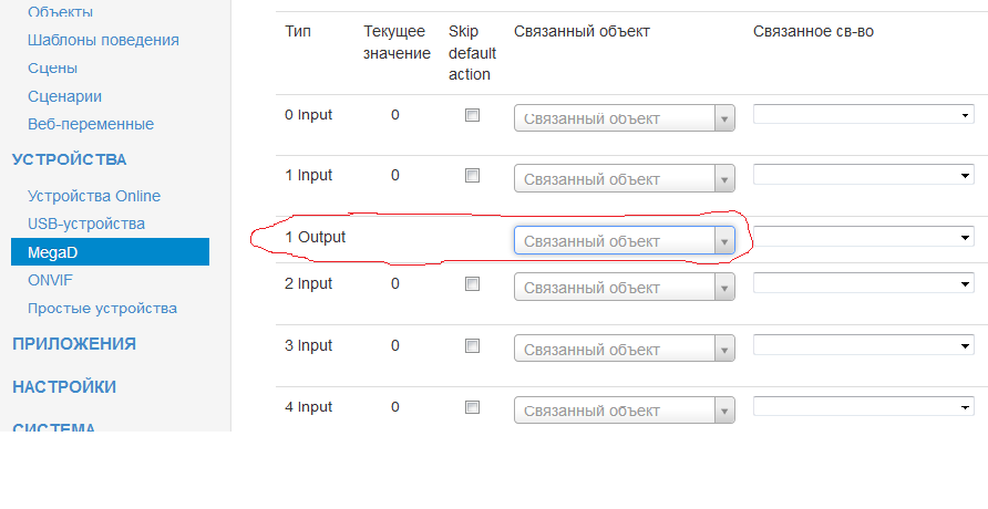

Сергей!!! Прошу, разъясните пожалуйста вот такой момент:
имею на борту системы модуль MegaD. При сканировании устройств модуль находит их, но устройство MegaD-14-in при сканировании почему то порт P1 находит как вход и как выход одновременно! Думал, что это косяк системы или прошивки самой MegaD, но по эксперементировав, пришел к выводу, что это все же виноват сам модуль!
скриншот во вложении

Alexiy2 писал(а):При сканировании устройств модуль находит их, но устройство MegaD-14-in при сканировании почему то порт P1 находит как вход и как выход одновременно!
У меня такого нет (и остальные не жаловались). Много кто пользуется модулем. Уже бы "всплыло" раньше. Попробуйте перечитать конфигурацию (Read Config) на вкладке Advenced.

Сообщение Alexiy2 » Пт мар 09, 2018 4:10 am
И конфиги перечитал, и Мегу прошил на версии 3.56 и 3.57b1, и память ей почистил ключём "-ее" при прошивке, и на совершенно новую систему установил, но все осталось на прежнем уровне!!! Канал Р1 определяется и как вход, и как выход!!! Осталось только откатить прошивку Меги на версию помладше!!! А не подскажешь, у тебя какая версия???
Система на ubuntu server 16.04
Отправлено с моего Lenovo TB3-730X через Tapatalk

Re: Модуль "MegaD"
Сообщение Chainik » Пт мар 09, 2018 10:49 am
У меня в распоряжении 2 Меги-328 (fw: 3.43) и (fw: 3.56). Нигде подобных проблем не замечено. Ни разу не перепрошивал (за ненадобностью).
Система на Win10.
