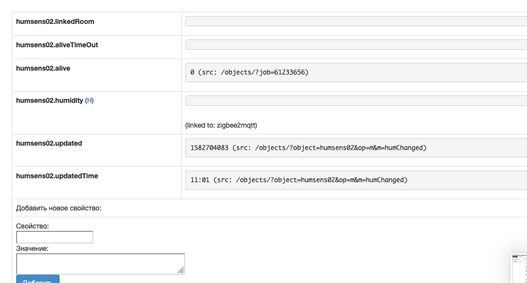

в модуле оба устройства отображаются нормально, возникло 2 вопроса скорее для ветки новичков, но возможно кто нибудь будет повторять мои первые шаги:
1. почему то не подтягиваются данные влажности с датчика, в модуле они обновляются, связываю соотв. свойство со свойством объекта (по аналогии с температурой) и тишина, при этом в объекте

2. в базовом образе МД какой класс объектов для датчиков открытия дверей? keySensors? или SDevices/SOpenClose? чтобы не изобретать велосипед
1) принт скрин настроек
2)SDevices/SOpenClose
