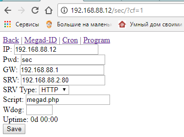

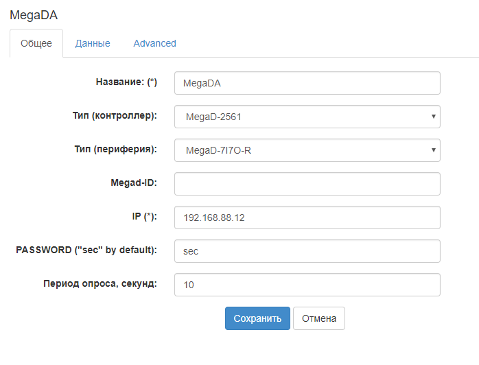

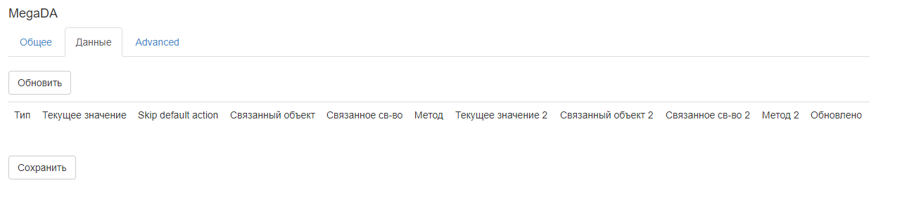

А вот может кто подсказать, возникла такая ситуация: в прошлом году еще закупил MegaD-2561 с модулем 7I7O-SD. Majordomo оборудование увидел, выход подключил, короче - тестирование прошло успешно. А вот сегодня стал запускать в работу, настроил остальные выходы и обратил внимание, что в настройках модуля Majordomo статус портов не поменялся, хотя настроенный в прошлом году порт вполне нормально функционировал. После обновления majordomo вместе с модулями и обновления прошивки меги до версии 4.19b9, ситуация не изменилась. Удалил старую настройку, переустановил модуль - обнаружение из настроек модуля не работает (хотя через megad-cfg вполне себе обнаруживается), при ручном добавлении данных в модуле нет, настройка не загружается. Буду очень благодарен за любую подсказку.

Попробуйте в настройках Меги поле "GW" заполнить как "255.255.255.255". И надо добиться того, чтобы из модуля MegaD на вкладке "Advanced" при нажатии на Read config текущая конфигурация Меги считывалась.
Еще пропишите в модуле MegaD поле "Local IP" (самая главная вкладка, где перечисляются добавленные Меги, кнопка "Настроить"). Там надо указать IP-адрес вашего сервера.

Chainik писал(а):Попробуйте в настройках Меги поле "GW" заполнить как "255.255.255.255". И надо добиться того, чтобы из модуля MegaD на вкладке "Advanced" при нажатии на Read config текущая конфигурация Меги считывалась.
GW поменял на 255.255.255.255. Local IP в локальный ip выставил. Результат тот же, конфигурация с командной строки читается, majordomo в упор не видит. В логах ничего особо криминального.
