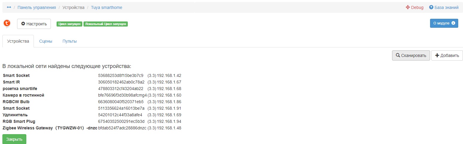

В смысле устройству выдал локальный айпи? А в приложении имеется в виду приложение на смартфоне? Там показывается тот ip под которым устройство видно снаружи. В принципе сейчас в модуле есть кнопка Сканировать, которое сканирует локальную сеть и выдаёт ip устройств туи и версию их протокола

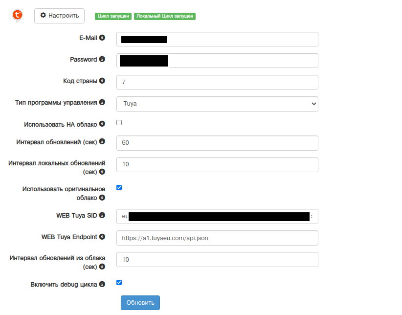

Галочка Использовать оригинальное облако стоит? После сохранения Настроек в поле WEB Tuya SID что-то добавилось? Если нет, то надо зайти в X-Ray и в логе посмотреть, что написал модуль - возможно нету php модуля bcmath (он используется в первую очередь) и скрипт на питоне (он используется если нету bcmath) неправильно отрабатывает (например питон не поставлен)

не было установлено php-bcmath и не стояла галочка. установил, галочку поставил, сохраняю и выдает ошибку, хотя поля WEB Tuya SID и WEB Tuya Endpoint заполнил

удалил модуль, установил заново, делаю настройки (на скрине уже получен SID, после сохранения настроек):
сохраняю, выдает ошибку
1366: Incorrect integer value: '' for column `db_terminal`.`tudevices`.`IR_FLAG` at row 1
INSERT INTO `tudevices`(`IR_FLAG`, `TITLE`, `DEV_ICON`, `DEV_ID`, `TYPE`, `LOCAL_KEY`, `PRODUCT_ID`, `GID_ID`, `MESH_ID`, `MAC`) VALUES('', '2-позиционный переключатель диммера', 'https://images.tuyaeu.com/smart/icon/ay ... c21b2e.jpg', 'закрыто', 'tgq', 'закрыто', 'закрыто', 'закрыто', '', 'закрыто')
перехожу в модуль и смотрю настройки сохранились, нажимаю сканировать, пишет Сканируем сеть и всё, ничего больше не отображает.

Сканирует модуль довольно долго, там стоит цикл на 20 чтений, если устройство в сети только одно, то пока 20 раз пакет от него не придёт, сканирование не закончится

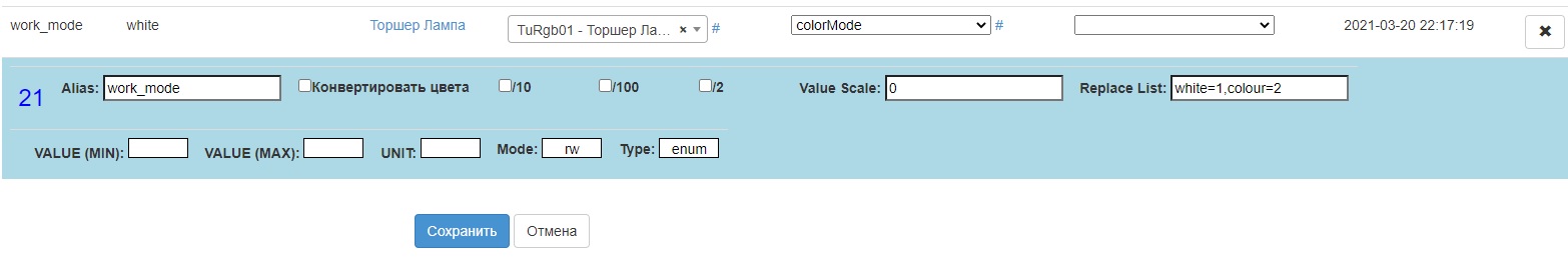

Добавил Replace List - работает точно так же как в модуле MQTT. В это поле можно заносить через запятую пары (значение от облака=значение в модуле) и при общении с облаком/устройством будет происходить конвертация
Все эти свойства можно посмотреть по клику на метрику. В приведённом примере значение метрики work_mode при чтении статуса будет превращаться из white в 1, а из colour в 2. При изменении связанного свойства будет происходить обратное преобразование
