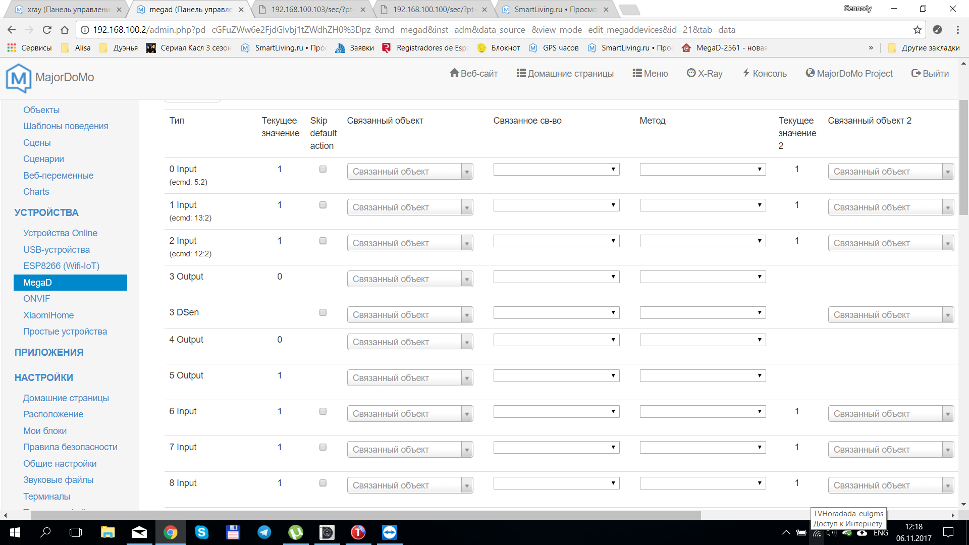

Вопрос такие:
1. На вкладке общее в модуле имеется окно "Тип периферии". Как оно влияет на конфигурацию? Конкретно: имеется MegaD-2561 c модулем 2R и подключенными в шлейф несколькими входами и выходами (нет в продаже нужных исполнительных модулей). Какой тип указывать?
2. На вкладке "Данные" под правильным портом 3 OUT имеется какой-то артефакт 3 Dsen. Он не устраняется при считывании и записи конфига (там его нет)
- 2017-11-06.png (220.22 КБ) 8822 просмотра

Re: Модуль "MegaD"
Я убираю , через "phpmyadmin" таблица "megadproperties"Genplane писал(а):Вопрос такие:
