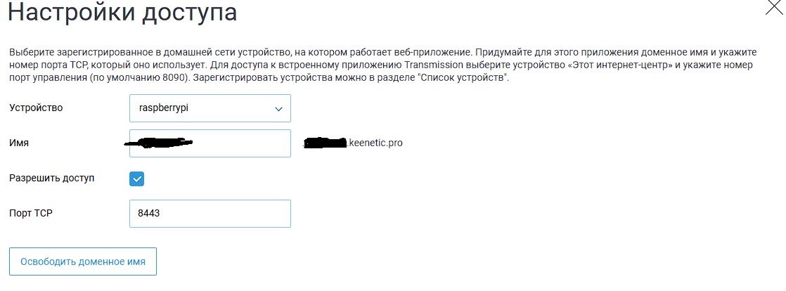

исходные - роутер кинетик гига 2, серый ip, доменное имя через облако keendns
система на распбери пи2 образ v4_44_int с NGINX

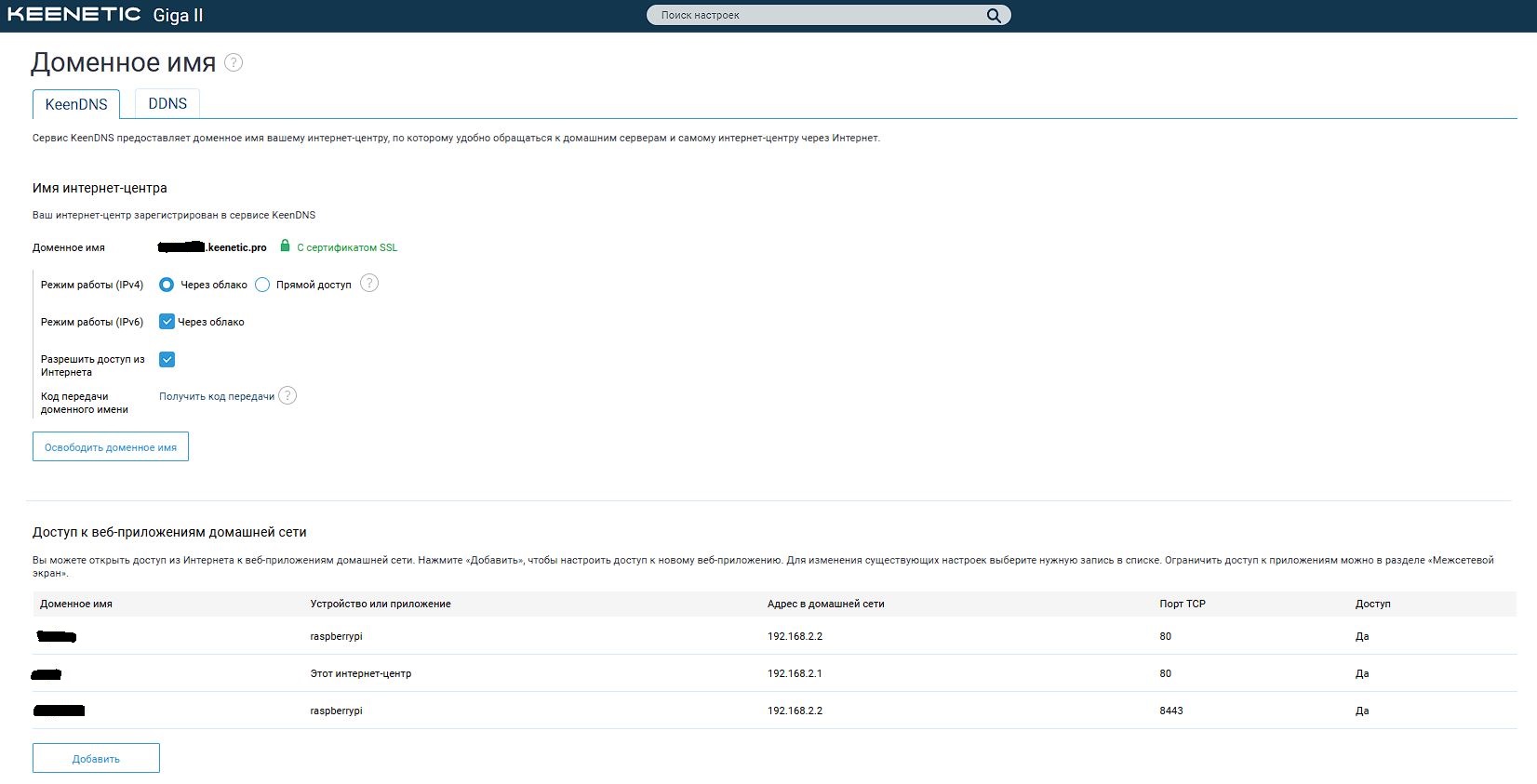

далее идем в морду кинетика
настраиваем доступ. у меня доступ к самой системе, к роутеру и теперь к 443-му порту

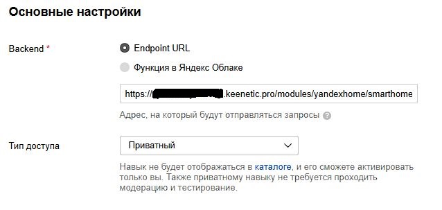

в настройках яндекс диалогов прописан просто путь к системе, возможно даже и не надо прописывать еще одно доменное имя в кинднс с портом 8443. отключать не пробовал.
в общем путь прописан без указания всяких портов и работает.

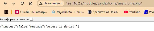

ну и само собой проверка доступа к файлам
никакие сертификаты подписывать серботом и прочим не надо.
UPD
да, проверил. оключил доменное имя к 8443 порту, прекрасно работает и без него.
