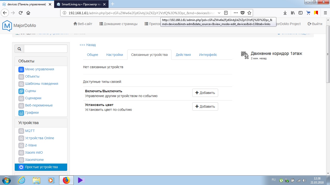

Негородецкий писал(а):
Стоит 100 и не могу изменить
и не измените, нажмите х на связанном объекте (удалите его).

Датчик движения в простых устройствах..
smart_g
Сообщения: 292
Откуда: Украина, Киев
Благодарил (а): 15 раз
Поблагодарили: 33 раза
Сообщение smart_g » Ср мар 21, 2018 12:50 pm
Ну и что. Вы удаляете связь между связанным объектом и свойством, а не устройство.

Негородецкий
Сообщения: 37
Зарегистрирован: Вс янв 29, 2017 10:03 pm
Благодарил (а): 18 раз
Сообщение Негородецкий » Ср мар 21, 2018 12:52 pm
smart_g писал(а):Ну и что. Вы удаляете связь между связанным объектом и свойством, а не устройство.
не понял...

Сообщение smart_g » Ср мар 21, 2018 12:54 pm
Свойства объекта XiRgb01... видно, что параметры яркости прявязаны к mihome. Как убрать привязку?
Вроде об этом был вопрос.

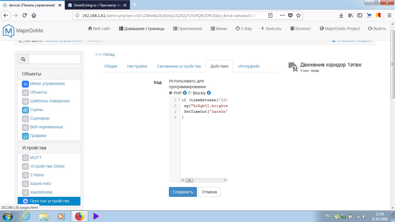

Сообщение Негородецкий » Ср мар 21, 2018 1:27 pm
один хрен не работает процесс
в предложенном коде
if (timeBetween('23:00', '06:00') and ((int)gg('XRgb01.illumination')<400)) {
sg("XRgb01.brightness",50);
SetTimeOut('GateOn','sg("XRgb01.brightness",0);',120);
изменил 23-00 на 10-00, порог 400 на 800 и продолжительность 120 на 10 только для удобства экспериментов.
да, у меня объект не XRgb01, а XiRgb01...

Сообщение Негородецкий » Ср мар 21, 2018 1:39 pm
мне надо, чтобы ежедневно в определенное время по сработке любого из датчиков движения включалась подсветка шлюза, и через 10 секунд бездействия - отключалась.
Сейчас смог сделать только включение-выключение по сработке датчика без привязки ко времени.. туда иду-вкл, назад - выкл... целый день моргает...
