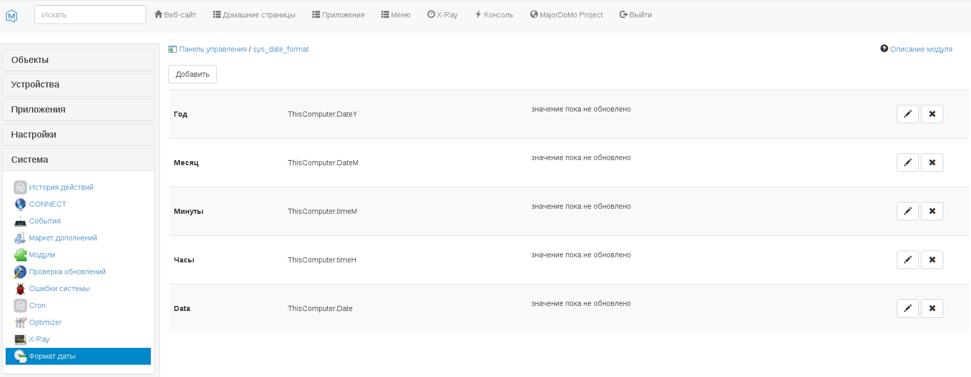

Re: [Модуль] Формат даты (sys_date_format)
Сообщение CheBuraw » Чт апр 11, 2019 4:14 pm
У меня МажорДомо на малинке 2 стоит. Модуль тоже не хочет работать. Сначала долго не хотел стартовать. удалось его запустить через несколько циклов перезагрузок и стоп - Старт. Теперь цикл работает постоянно, но в настройках постоянно висит "значение пока не обновлено", соответсвенно в свойствах пусто.
Переустановка модуля тоже результатов не принесла :(
Сообщение nick7zmail » Пт апр 12, 2019 6:55 am
Модуль был создан для того, чтобы как раз избавить пользователя от гор кода, которые ранее так и приходилось записывать.
Сносить и заново установить модуль пробовали? У меня всё работает, у тех кому ставил - тоже всё работает, не жаловались. Системы были как на винде, так и на линуксе. Если у вас осталась проблема - могу подключиться, глянуть.
