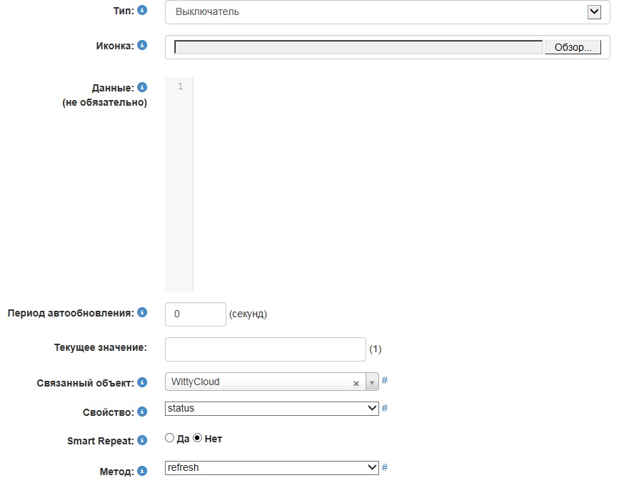

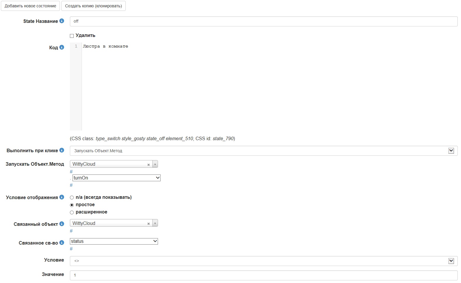

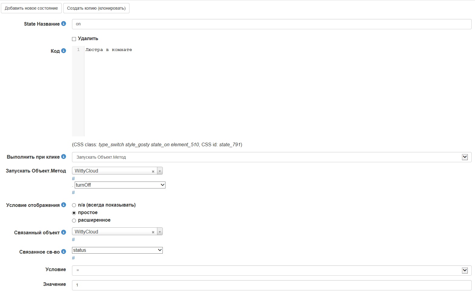

Re: Модуль esp8266_wifiot
Сообщение Jilber » Вт мар 20, 2018 12:59 am
В меню управления создаете элемент, тип - выключатель:
Привязываете к своему объекту.
Код классового метода refresh:
$status=$this->getProperty("status");
if ($status) {
 $this->callMethod("turnOn");
 } else {
 $this->callMethod("turnOff");
Метод turnOn объекта WittyCloud:
getURL ("http://IP/gpio&st=1&pin=5",0);
Метод turnOff объекта WittyCloud:
getURL ("http://IP/gpio&st=0&pin=5",0);
Вроде самый простой способ.

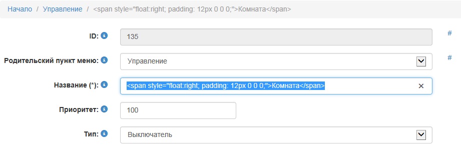

Спасибо большое, доходчиво. А как сделать чтобы надпись названия кнопок в меню управления была с боку, у меня получилось с верху.

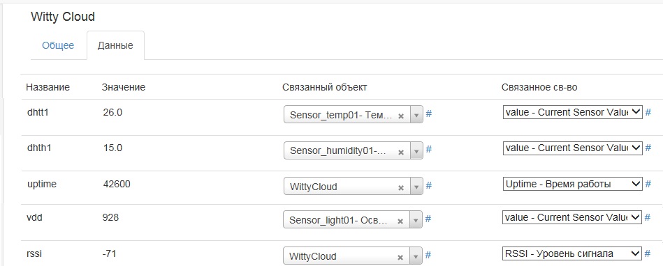

И как правильно добавить датчики? Или достаточно будет что в свойствах объектов esp8266 формата ESP02.bmpt.
Jilber
Сообщения: 717
Благодарил (а): 117 раз
Поблагодарили: 113 раз
Сообщение Jilber » Вт мар 20, 2018 9:50 am
Не за что. По умолчанию она и должна быть сверху.
Просто связать их со свойствами нужных объектов:
