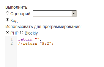

не работает. всё обновил, и движок, и модуль.
ко входу прописал метод, внутри метода только
return '';
работает сценарий по умолчанию =-(
при команде
return '11:2';
работает вообще "через раз" 3 раза штатно, на 4й команда по умолчанию
на странице 192.168.1.х/megad.php?mdid=3&pt=5 тоже отдаёт через раз, то 12:2, то 12:2;11:1;p600;11:0
меня домашние уже спрашивают, не проблемы ли у меня с кишечником)))) постоянно бегаю к туалету клацнуть кнопкой
UPD закономерность: если клацать редко, то вывод вариантов строго по очереди, если быстро -- рандом, относится к обоим вариантам return-a

Проблему смог воспроизвести, но решение пока в голову не лезет.
Вот как я тестирую (код метода):
Команда, прописанная в меге: "8:2"
Так вот проблема в том, что зачастую выполняется команда по-умолчанию, даже если метод возвращает либо пустую строку либо другую команду.
Я это связываю с тем, что на меге стоит очень маленький тайм-аут на запрос к серверу и в некоторых случаях мега просто считает, что не дождалась ответа от сервера, какой бы он там ни был, и, соответственно, выполняет команду по-умолчанию.
