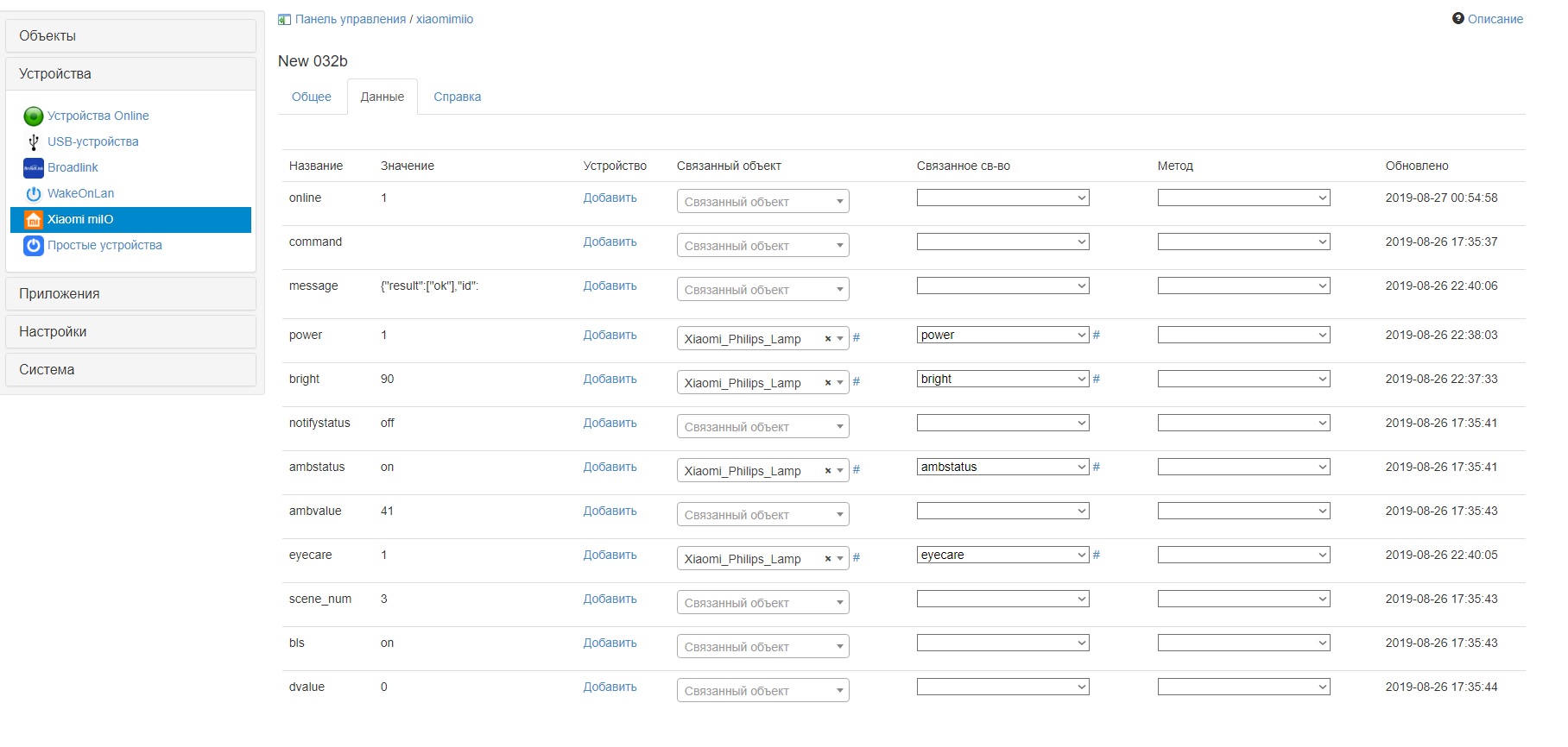

А я вот вообще не понимаю, при чем тут модуль Устройства онлайн? Все делается через модуль миИО, в т.ч. и периодический опрос актуального состояния устройства. Там на вкладке Общее есть отдельное поле для этого.

Действительно, если настроить опрос и обновить данные в miIO, то данные меняются, теперь до меня дошло как все это работает, а то я не мог понять зачем нужен опрос устройства, когда есть Устройства онлайн, а это оказывается совершенно разные вещи. Устройство онлайн нужно для того, чтобы видеть статус устройства в сети онлайн\офлайн, а опрос устройства нужен, чтобы получать актуальные данные с устройства. Спасибо за помощь.

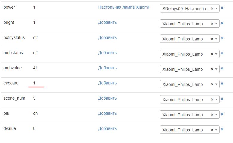

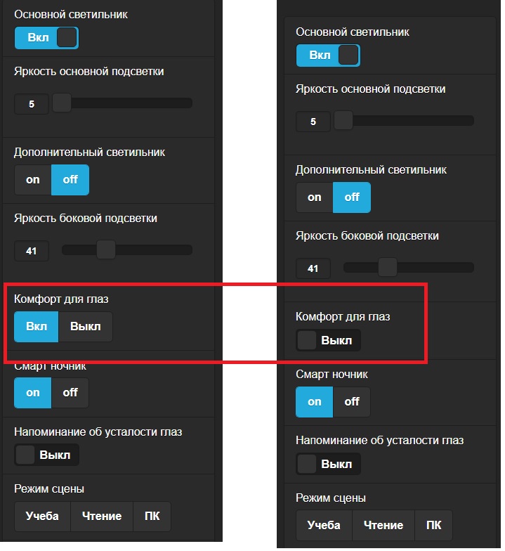

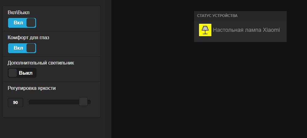

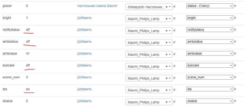

Как правильно настроить Тип "Поле выбора (radio)"? Просто если настроить "Поле выбора (radio)", то в таком случае работает обратная связь на выключателях и на смартфоне, если выбрать Тип "Реле/Выключатель", то обратная связь не работает, потому что в настройках лампы Xiaomi стоят значения не on или off, а 1 или 0. По умолчанию сама лампа и ПО Mi Home выставляют значение on или off. При настройке "Поле выбора (radio)" включить могу, а вот выключить уже нет. Вот тут я и застрял. Прошу помочь.
Два варианта
Выбран тип Поле выбора (radio)

Если выбран тип Реле\Выключатель
Снимок 2.JPG (52.52 КБ) 3777 просмотров
Такие значения выставляет сама лампа

Сообщение skysilver » Вт авг 27, 2019 4:26 pm
Divan писал(а):
Вт авг 27, 2019 4:15 pm
Прошу помочь.
В поле Данные вписать так:
0|Выкл
1|Вкл
