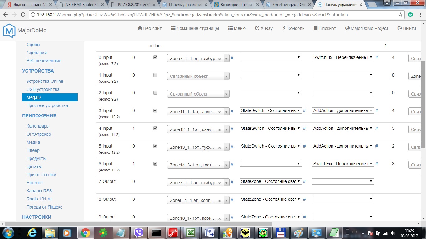

На самом первом входе контроллера у меня подключена кнопка с фиксацией. Кнопка хитрая, сама кнопка не фиксируется, но выход при каждом нажатии инвертирует свое состояние. Такой D-триггер ))) По ошибке купил...
Обрабатывать нажатие пытаюсь вот таким методом:
//метод SwitchFix
$statusz = $this->getProperty('StateZone');
if ($_GET['m'] != 2)
if ($statusz == 0)
$this->setProperty('StateZone',1);
else
$this->setProperty('StateZone',0);
В контроллере P&R
При первом включении свет загорелся и сразу погас. Не думаю что прошло 1,5 сек. Однако следующие включения-выключения зажигали-гасили свет стабильно. Но после паузы минут в 5 глюк снова повторился.
Стираю в контроллере действие по-умолчанию, вообще. Глюк уходит! Но это же не выход, надо как-то лечить этот баг.
Кстати, попутный вопрос - после изменений на самой меге надо пересохранять конфигурацию в мажордоме?

Снова прописал в меге Act 7:2 Создал для эксперимента такой метод
file_get_contents("http://192.168.2.201/sec/?cmd=7:2");
Работает без глюков, действие по-умолчанию не мешает! Блин, ну не хочется строить всю систему на таких костылях. Я понимаю, что костыль можно усовершенствовать, создать каждому объекту свойство с URL и использовать один метод для всех кнопок, но это же все равно костыли...
Ладно, свет пока кое-как работает, выключатели без фиксации вроде ведут себя стабильно, сейчас поисследую задержки при включении
