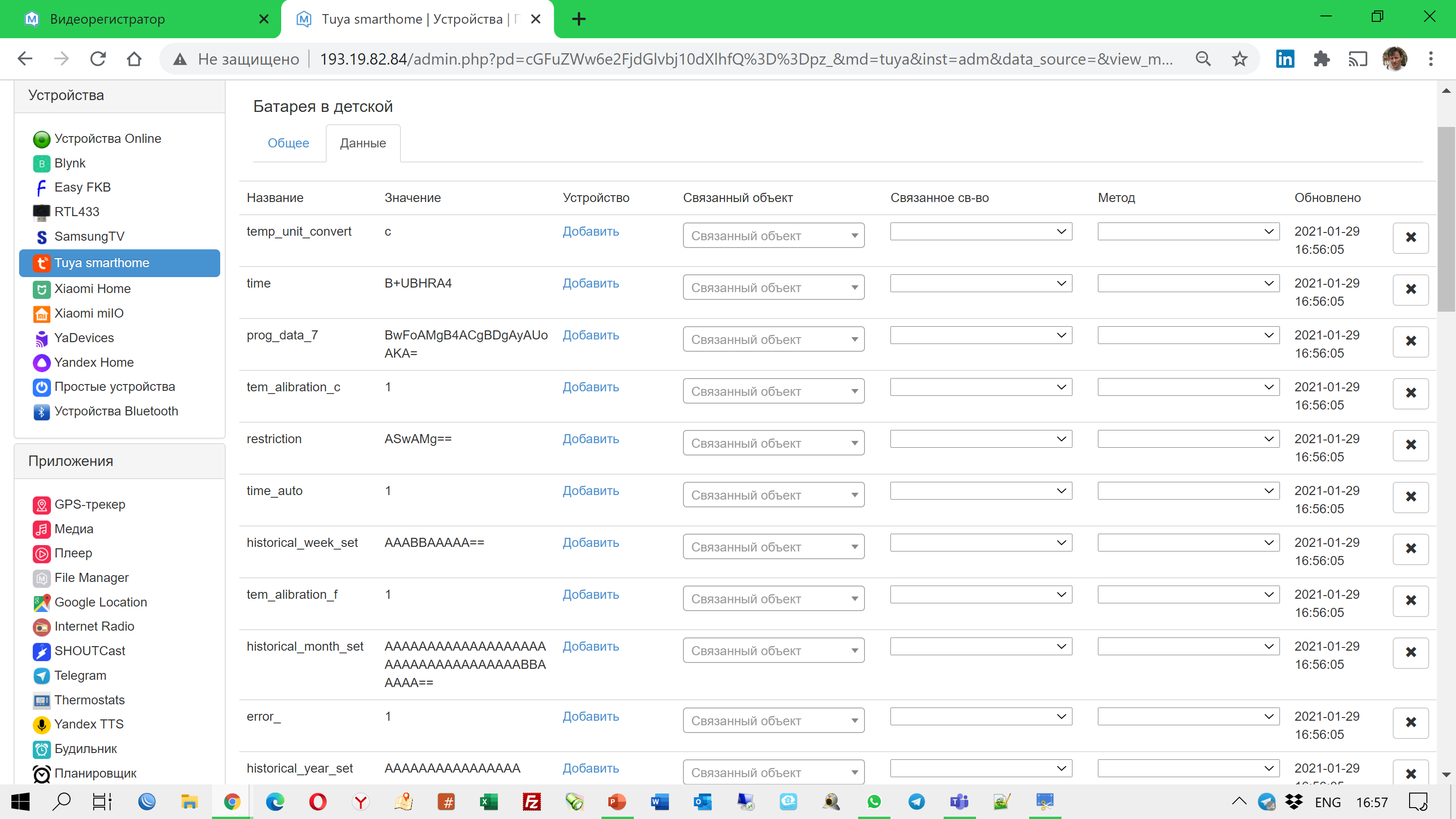

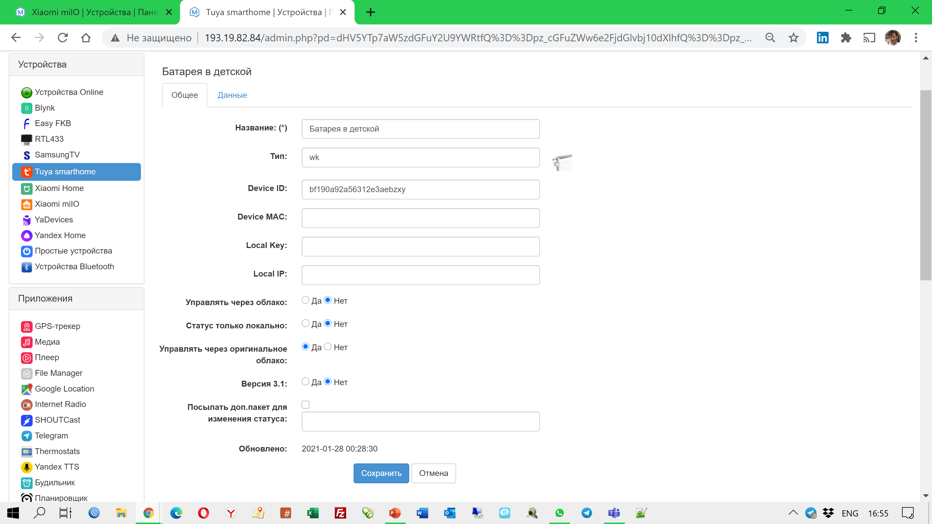

Добрый день.
2. у меня все пусто
Screenshot 2021-01-29 16.55.07.png (374.27 КБ) 2997 просмотров
3. ничего не отмечено
Screenshot 2021-01-29 16.55.32.png (361.96 КБ) 2997 просмотров

2. у меня все пусто
По поводу статусов - а в самом приложении устройства онлайн?
Устройство по вайфаю работают?
А если вбить ip и выставить статус только локально?

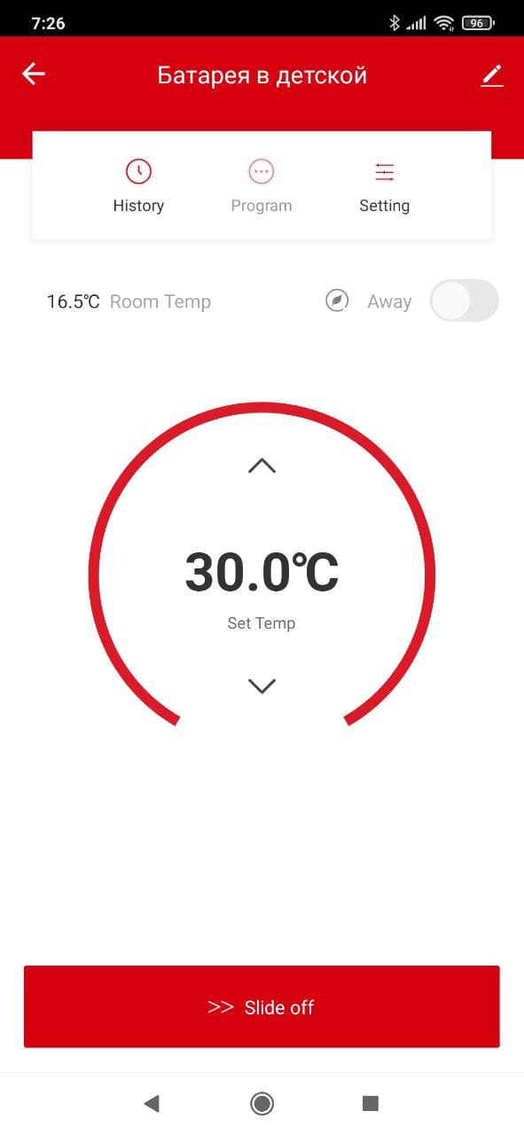

в самом приложении статусы есть, как я понимаю.
Screenshot 2021-01-30 14.18.16.png (664.29 КБ) 2878 просмотров
Screenshot 2021-01-30 14.17.58.png (528.65 КБ) 2878 просмотров
у меня 4 WiFi термостата, которые управляют теплыми полами:
https://aliexpress.ru/item/32905181466. ... 33edMxXkhl
И 4 термоголовки, которые работают через WiFi шлюз:
https://aliexpress.ru/item/WIFI-Smart-T ... 7EALw_wcB
При вводе IP и локальном режиме ничего не меняется.
Делители я сейчас не использовал:
Screenshot 2021-01-30 14.50.31.png (537.37 КБ) 2878 просмотров

Статусы я имел в виду онлайн. В приложении на телефоне, термоголовки онлайн или офлайн?
По поводу температуры - там стоит Scale =1, это значит что значение пришедщее с устройства делится на 10 в степени 1, т.е. на 10. Я так понимаю чтобы было правильное значение температуры, надо в scale записать 0 и поставить галочку на /2. Такие установки у приборов, которые мерят с точностью до половины градуса
