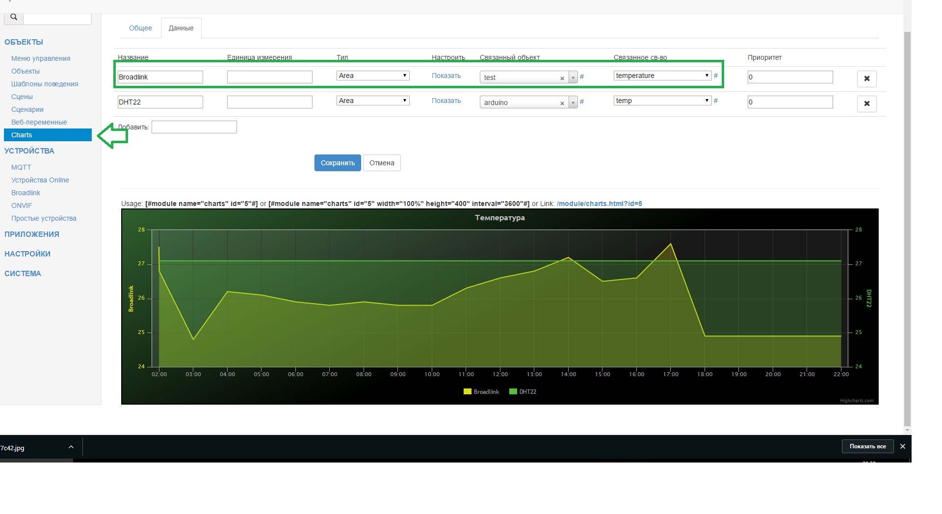

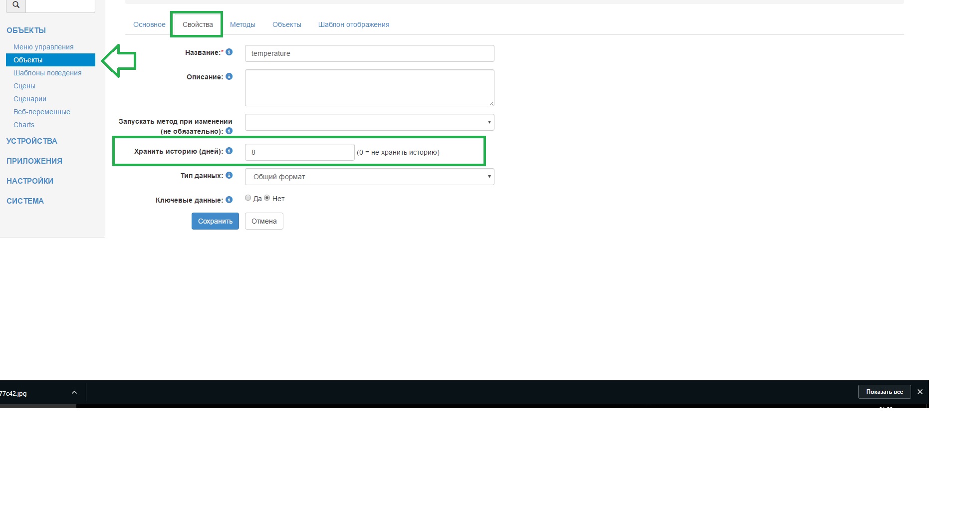

Для графиков вначале включите хранение истории
Потом создайте объект в этом классе, и привяжите к его свойствам данные бродлинка...
Убедитесь, что данные поступают.
И можете на основе этих данных строить графики

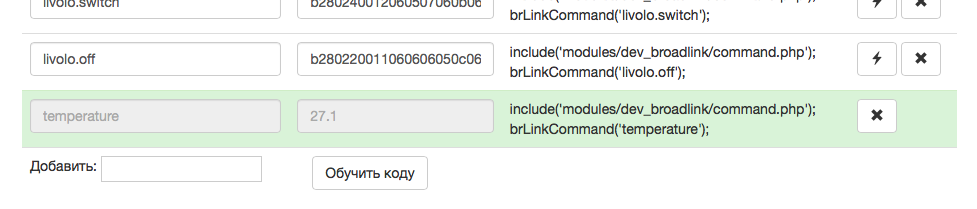

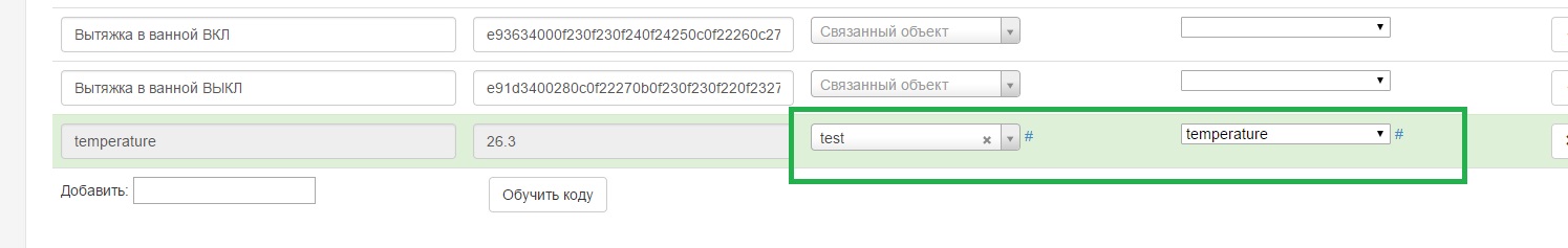

nick7zmail писал(а):А теперь читаем красную надпись в конце поста viewtopic.php?p=51040#p51040, далее идем в модуль Broadlink -> RM -> вкладка "данные" и выбираем связанный объект/метод.
и ведь читал этот пост, но не ожидал, что возможны такие апдейты, которые рушат существующий функционал, впрочем последовал за красными надписями, но в итоге ничего не изменилось. Можно как то установить старую версию модуля и не обновлять, чтобы не обновлять его более?
Снимок экрана 2017-04-27 в 21.37.04.png (52.16 КБ) 5610 просмотров
Снимок экрана 2017-04-27 в 21.36.41.png (47.15 КБ) 5606 просмотров
