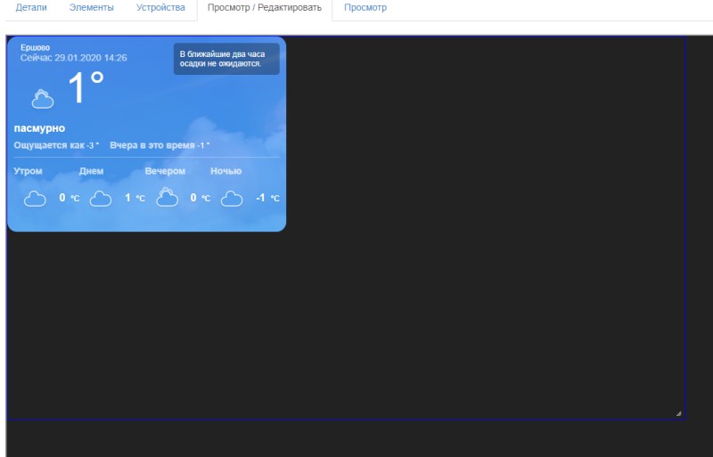

Странно, ну никак не получается, может я что-то не так делаю? Создал пустую сцену, положил на нее элемент html. Указал размеры 1024х580, добавил дефолтное состояние, в него код [#module name="yandexweather" type="TODAY_NICK7ZMAIL" #]. И вот такой результат. Что я делаю не так? уже голова сломалась :shock:

Сообщение pash4uga » Сб фев 01, 2020 1:54 pm
Через css можно размер поменять.
.fact {
zoom: 2;
DiminatorDK
Сообщения: 104
Зарегистрирован: Сб фев 20, 2016 12:19 pm
Благодарил (а): 7 раз
Поблагодарили: 2 раза
Сообщение DiminatorDK » Пн фев 03, 2020 2:52 pm
ооо! Спасибо мил человек!!! Где же вы раньше были? :)

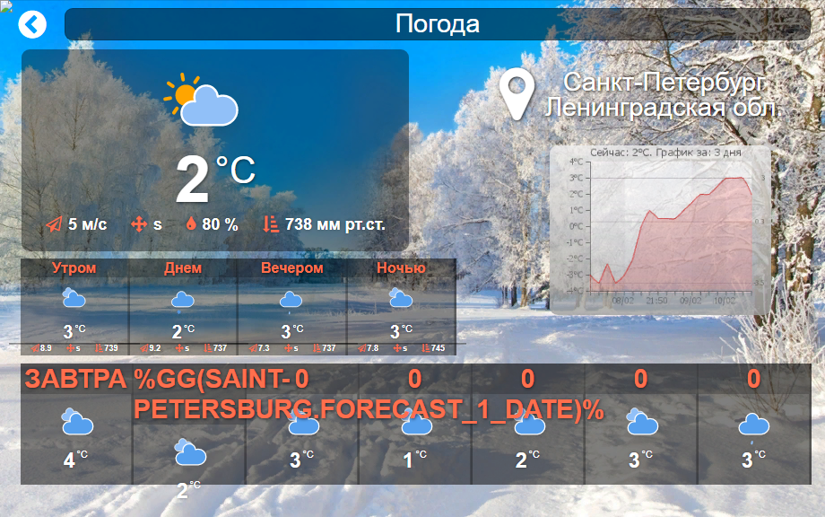

Здравствуйте. А можно ли как-то избавиться от тире в названии объектов
ато из-за тире не могу никуда эти обьекты добавить
