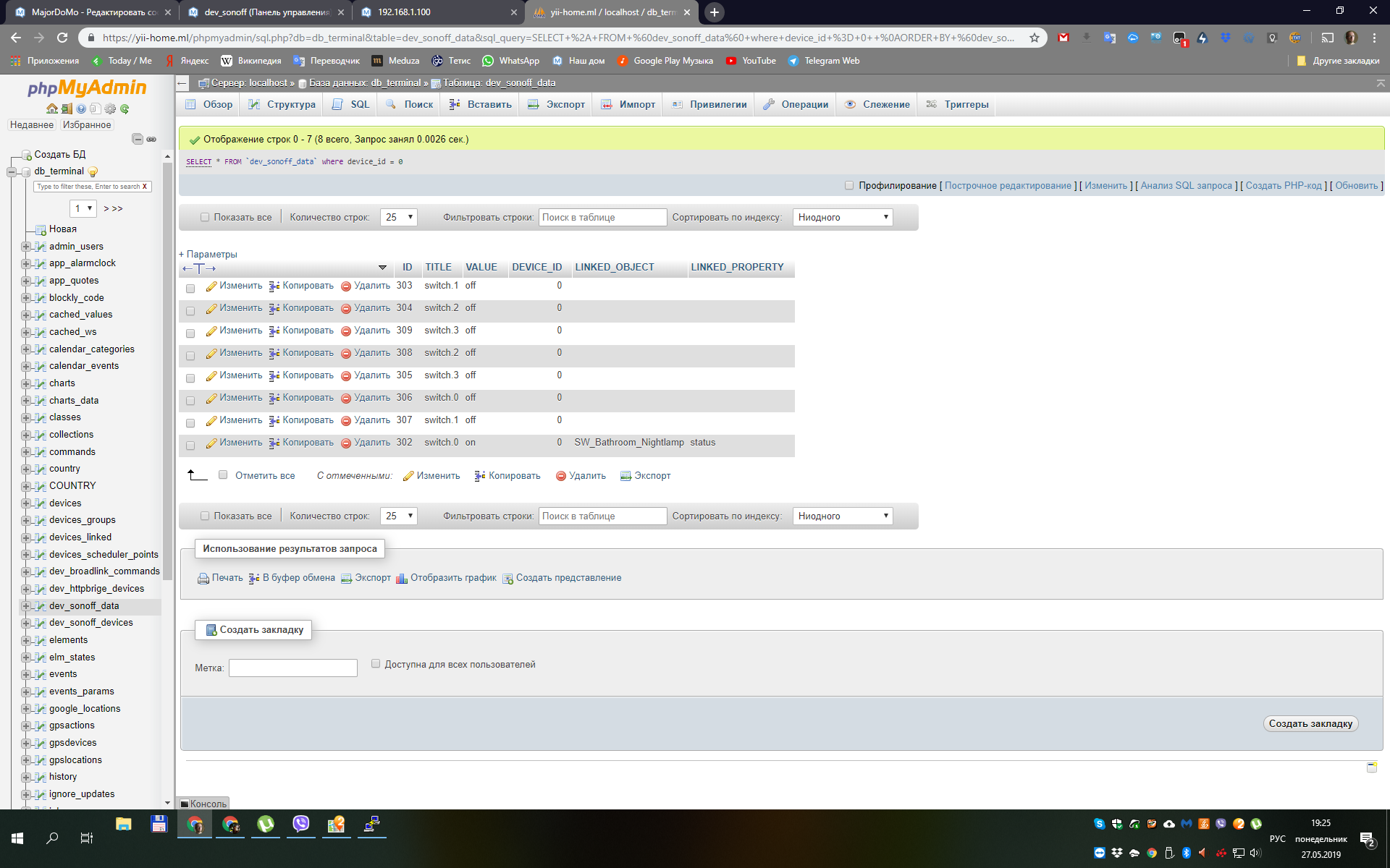

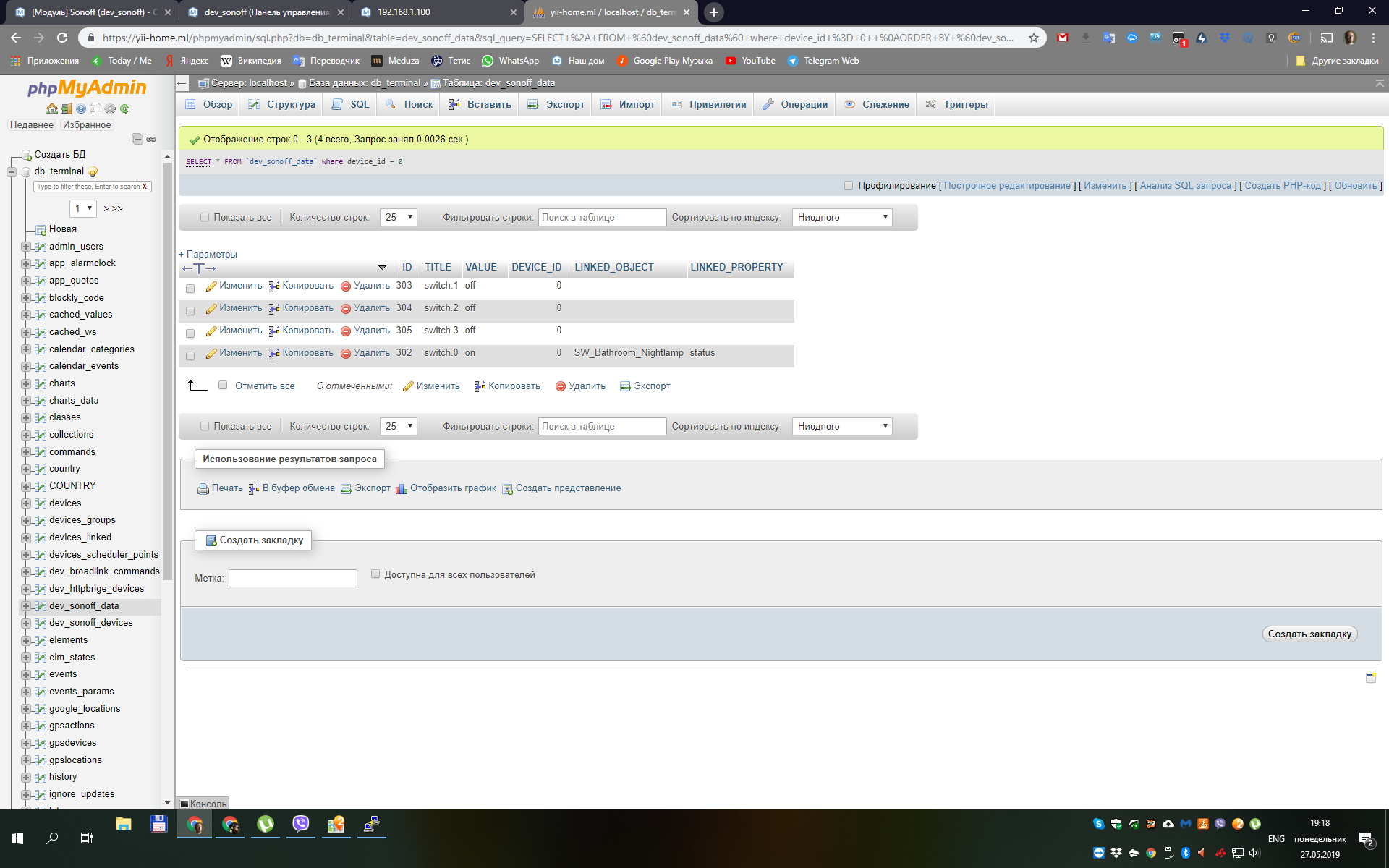

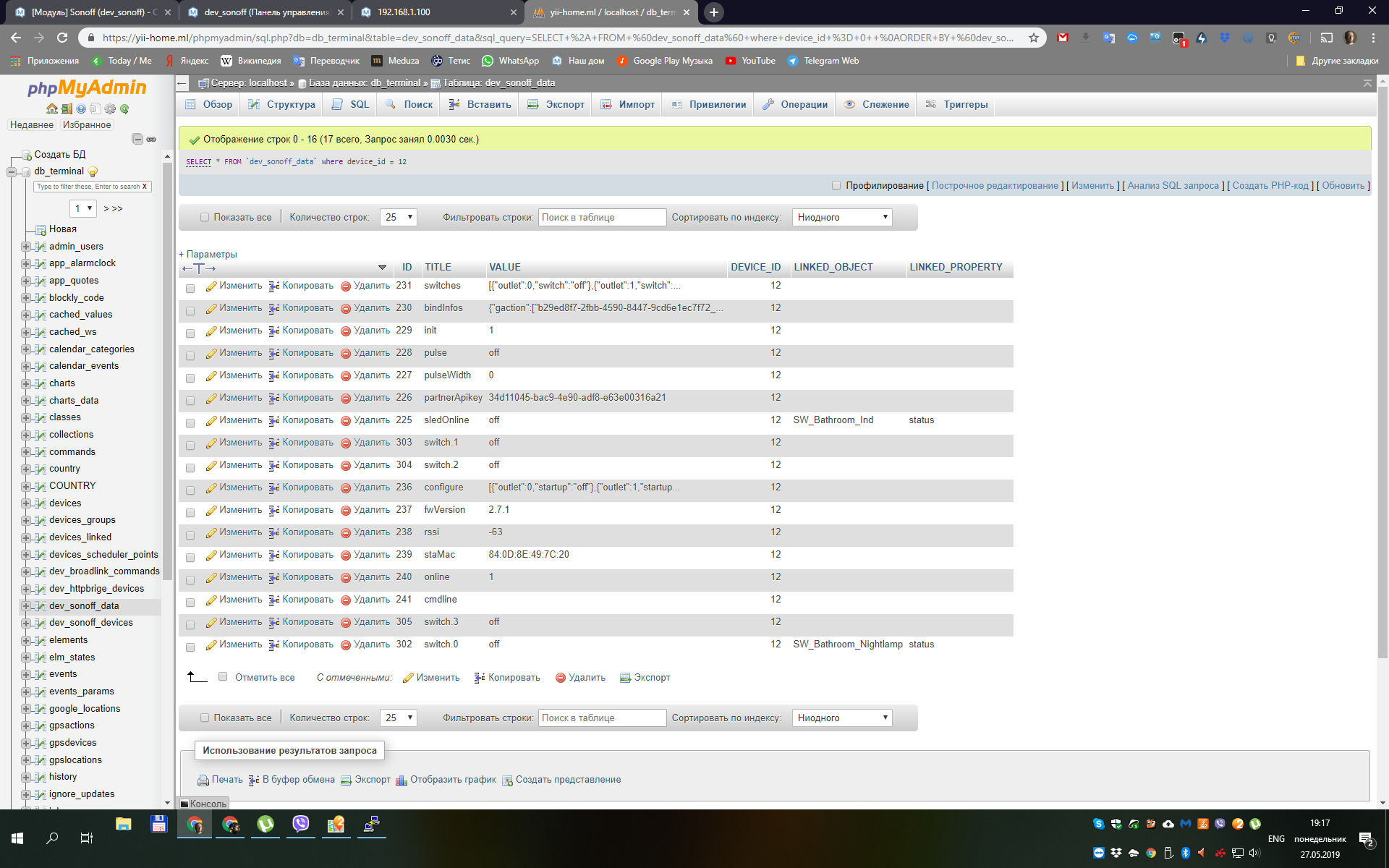

сейчас попробую логи отловить, но могу сказать что пропадает ПОСЛЕ ОБНОВЛЕНИЯ СТАТУСА, скорее всего где-то зануляется DEVICE_ID при записи в dev_sonoff_data, так как там запись верная по статусу, но с нулевым ИД для все свичей, вот для девайса с ИД 12, на котором из выключеного состояния я щелкнул первым каналом, до и после соответственно
т.е. видно что у switch.0 статус верный, а вот девас_ид нулевой...
ну и еще, если им еще раз щелкнуть, то записи с нулевым ИД удваиваются
выключен, свеженастроин
Скриншот 2019-05-27 19.17.13.png (406.8 КБ) 2729 просмотров
включили первый канал в евелинке
Скриншот 2019-05-27 19.18.17.png (345.21 КБ) 2729 просмотров
выключили первый канал в евелинке
Скриншот 2019-05-27 19.25.30.png (362.96 КБ) 2728 просмотров
