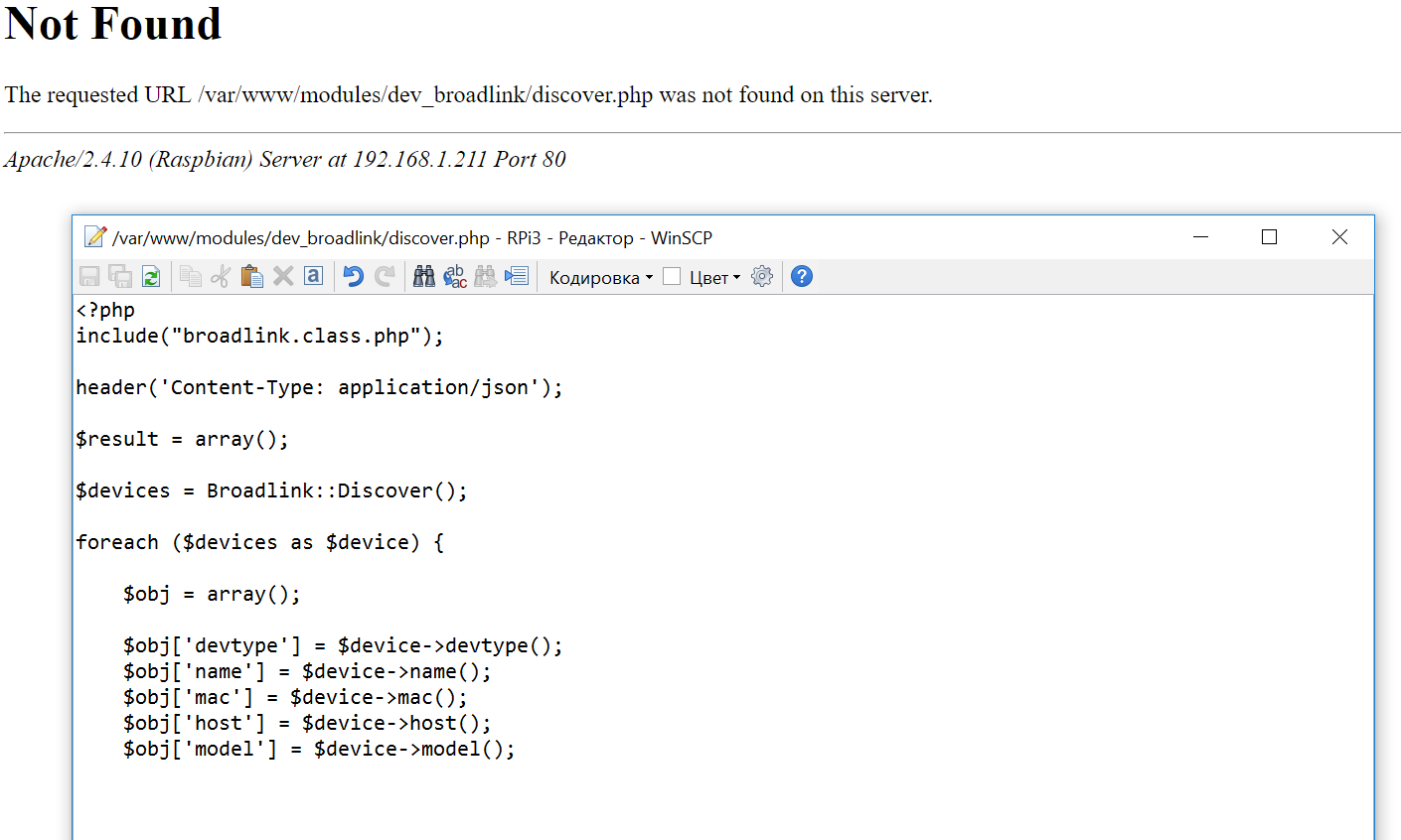

Не получается,
Not Found
The requested URL /var/www/modules/dev_broadlink/discover.php was not found on this server.

Дак файлик то создали? С вышеприведенным кодом?

nick7zmail писал(а):Дак файлик то создали? С вышеприведенным кодом?
Да, создал, сохранил и т.д.
