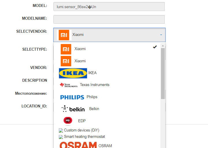

Почему у вас пустые SELECTVENDOR и SELECTYPE? На всех устройствах так? Вы же как то выбрали их, чтобы показались картинки.
Ну я откуда могу знать почему они пустые? Я руками в таблицах ничего не правил, а с формы эти поля недоступные.
Устройства появились - только без картинок. Щелкнул по устройству, нажал сохранить. Картинки появились, может при первом открытии и были заполнены SELECTVENDOR и SELECTYPE, не обратил внимание.

Устройства при открытии для картинки сразу имеют пустые поля SELECTVENDOR и SELECTTYPE

2) Что значит при открытии? Комбобоксы с картинками производителя и устройства видны у вас?
