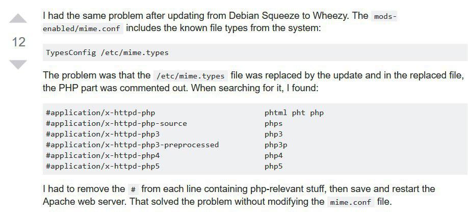

Eraser писал(а): Ср окт 03, 2018 10:21 am
vitt76 писал(а): Ср окт 03, 2018 10:18 am Спасибо автору за труды, очень хорошая идея ))
Но у меня альфа от 02.10 и вот такие ошибки, почему?
Скорее всего не работает API
Исправление подсказали тут
https://t-do.ru/MajorDoMoRu/71073
Привет.
Спасибо за работу , мне нравится тема, но тоже прут ошибки а по Вашей ссылке на исправление пробиться не могу.
Может я чего-то делаю не так?
Подскажите пож. как правильно установить, настроить и запустить.
Спасибо за любой ответ.
Eraser
Сообщения: 1085
Откуда: Киров
Re: DashUI. Интерфейс управления основными функциями MJD
Сообщение Eraser »
adzam писал(а): Ср окт 03, 2018 7:59 pm
Привет.
SergeJey, [27.09.18 22:08]
про реврайт. любопытнее чем я думал .htaccess как бы не при чем:
т.е. надо раскомментировать строчки в /etc/mime.types
видимо с каким-то апдэйтом системным так сделалось и api перестал работать.
SergeJey, [27.09.18 22:09]
после изменений нужно апач рестартануть либо всю систему целиком если лень в консоль лезть.

помогло спасибо.

Спасибо за ответ, а где в винде7 найти этот файл.

adzam писал(а): Чт окт 04, 2018 6:29 am Спасибо за ответ, а где в винде7 найти этот файл.
c:\_majordomo\server\Apache\conf\mime.types

А у меня такого вообще нет почему-то.
