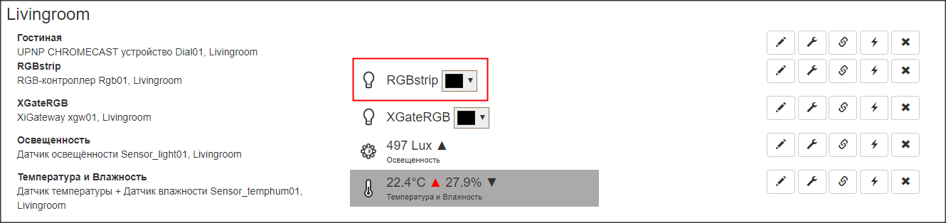

а то получается поуправлял (например включил) с телефона, а МДМ ничего об этом не знает и на сцене лента видна как "выключена". в общем хочется чтобы было "по феншую"
адд: только что увидел в шапке "1) Добавлена возможность получения информации с контролера ( текущий цвет, состояние контроллера вкл/выкл)."
может я чего-то не понимаю, но ПУ не меняет пиктограмму при "вкл\выкл" и изменении цвета ленты с телефона (

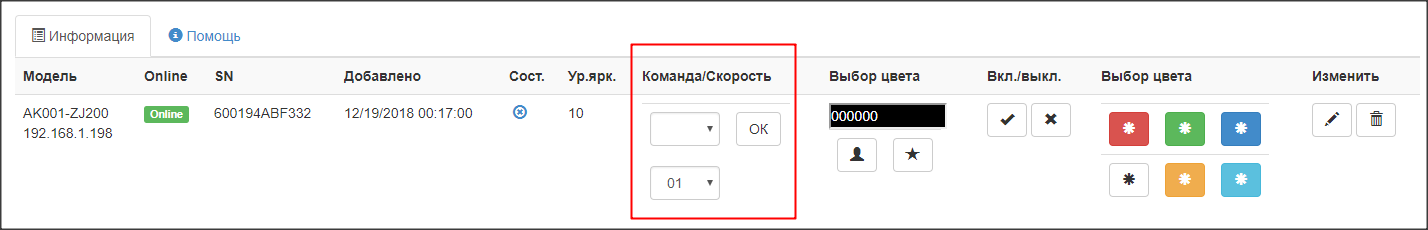

не работает опция "Команда/Скорость"

Запрос состояния сейчас производится после нажатия какой-либо кнопки через админку. Не хотелось бы нагружать систему еще одним циклом. Без цикла можно подписаться например на событие ONHOUR. Но вариант обновления раз в час наверное вас не устроит.
Команда/скорость реализована только для 1 версии контроллера. Вторая версия у меня без ленты, возможно сегодня получу и проверю.
