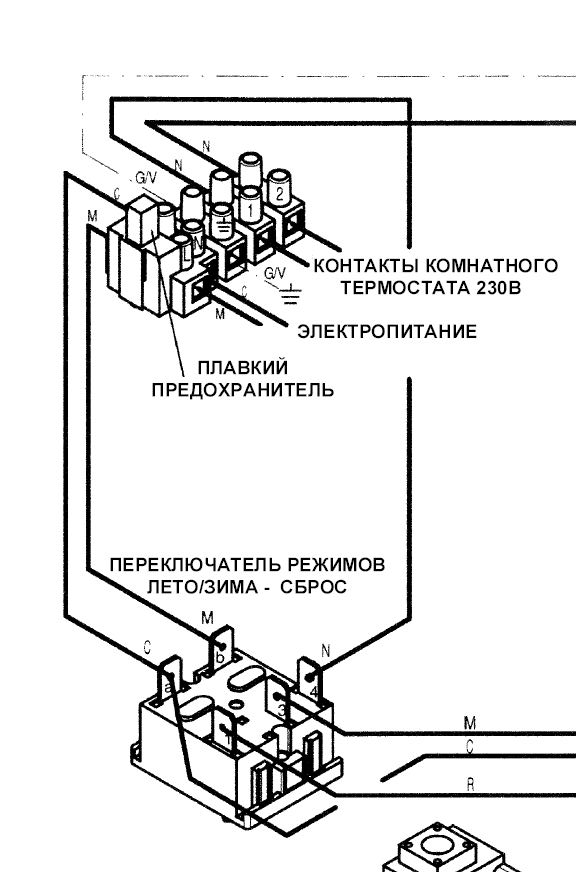

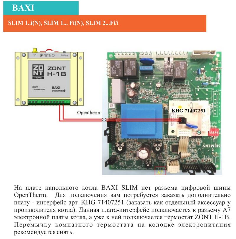

Схема подключения Baxi Slim есть на сайте Микролайн.
Контроллеров со встроенным адаптером интерфейса Open Therm- H1B и Zont Connect они давно не выпускают.
Можно попробовать поискать остатки у дилеров.
Поэтому остается вариант H1V+ ML704
Рекомендую именно термостат модели H1V- если захотите, (или придется) подключаться к котлу через контакты комнатного термостата- там присутствует напряжение 220В
А исполнительное реле на 220В есть только в модели H1V
Rotation of Подключение Baxi2.JPG (76.4 КБ) 4699 просмотров
Подключение Baxi.JPG (112.51 КБ) 4699 просмотров
