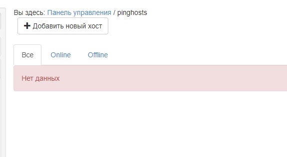

У меня всё ок было. СНёс модуль ssdp finder - Алиса сразу сматерилась что пропала вся связь))) В статусах системы тоже всё пропало. В модуле "Устройства онлайн" тоже всё под чистую.
Так что ещё раз проверьте модуль "устройства онлайн". Там скорее всего пусто, либо страничка подменена ssdp-finder-ом.
PS: Так же пропал терминал MAIN. Будьте внимательны.
