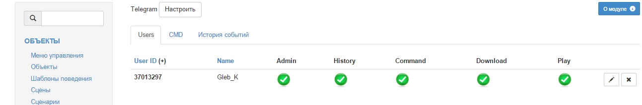

Не понятно какое значение ставить в "History level:" у меня стоит 365
2016-03-01 15:09:53 37013297="повтори привет"
2016-03-01 15:00:02 Sended - Сейчас 15 часов
2016-03-01 14:45:32 Sended - Привет
2016-03-01 14:45:31 37013297=Привет

при таком значении вам придет только сообщение say("message",365); и с более высоким приоритетомToteMeiSter писал(а):Не понятно какое значение ставить в "History level:" у меня стоит 365
при History level =0 будет отправляться всё
кроме того, то что отправлено вами, обратно в телеграм не отправляется

Спс , приход сообщений от Алисы налажен.
