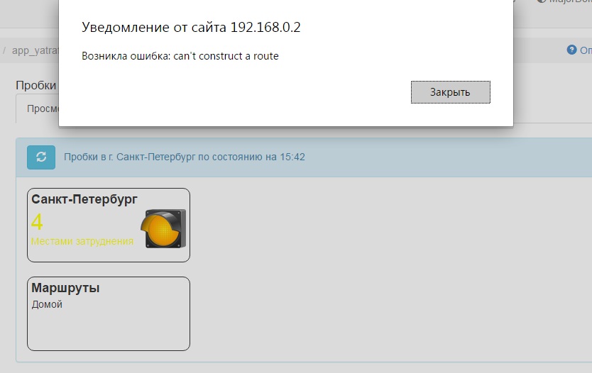

Re: Модуль "Пробки от Яндекс"
Выдает ошибку
В чем может быть проблема
Ну очевидно что он маршрут построить не может))) Как бы это банально не звучало...
Вбейте те же точки в яндекс карты...скорее всего ничего не построится...
Ничего бонального. Я часто бываю в новостройках. И когда там закатываю асфальт, соответственно вокруг 'кирпичи', то я навигатор наотрез не строит маршруты, не могу проложить маршрут. Приходится прокладывать до соседнего дома.nick7zmail писал(а):Ну очевидно что он маршрут построить не может))) Как бы это банально не звучало...
Обсужение
"Банально" - я имел ввиду, то что у человека ошибка - "can't construct route", что в переводе значит - не могу построить маршрут, и он спрашивает - из за чего ошибка...я и ответил - из-за того что не может построить маршрут =D...
Разобрался. Модуль оказывается очень прихотлив к правильной записи адреса, чего не сказать о яндекс картах.
Например 'Россия, Санкт-Петербург, проспект Обуховской Обороны, 126' он не поймет, зато 'проспект Обуховской Обороны, 126, Россия, Санкт-Петербург' для него понятно.
