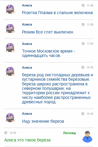

так. началась вкусовщина. пора сохранить модуль в templates_alt )))
мне вот больше нра когда пользователь справа а алиса слева

m-malva писал(а):так. началась вкусовщина. пора сохранить модуль в templates_alt )))
Прикол в том, что это не в templates код формируется а в modules по средствам php...на самом деле правильнее вообще отдельный css сделать, и там оформить все это дело. Но лично у меня на это пока что нет времени.

Это было не в буквальном смысле. Я про то что пора сохранить себе копию модуля таким какой он есть.
nick7zmail писал(а): на самом деле правильнее вообще отдельный css сделать, и там оформить все это дело. Но лично у меня на это пока что нет времени.
не уверен. я специально использовал только bootstrap CSS на случай появления новых схем оформления. потом вписать в другой дизайн может стать проблемой.

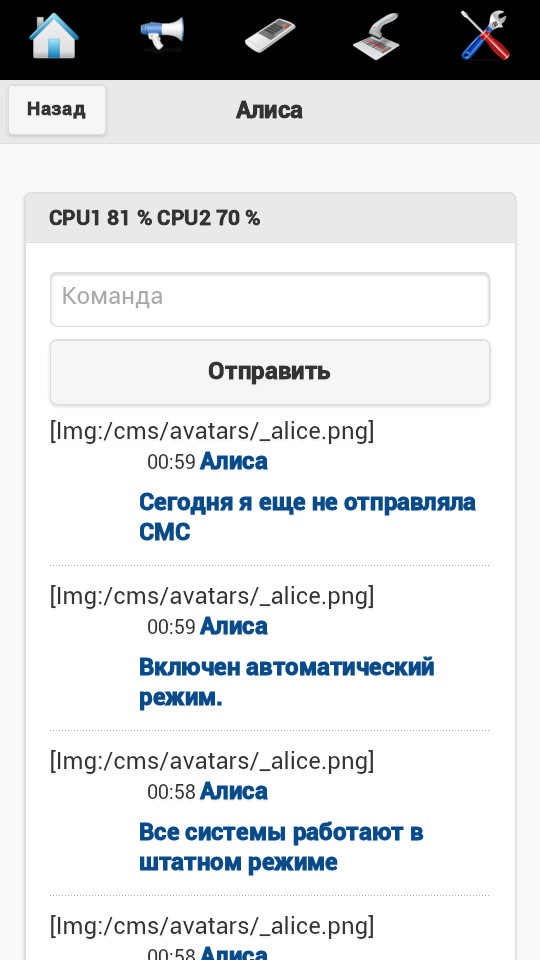

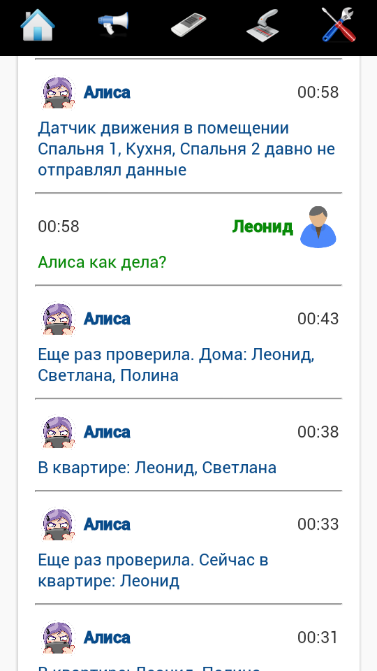

на самом деле рисовал как мобильную версию

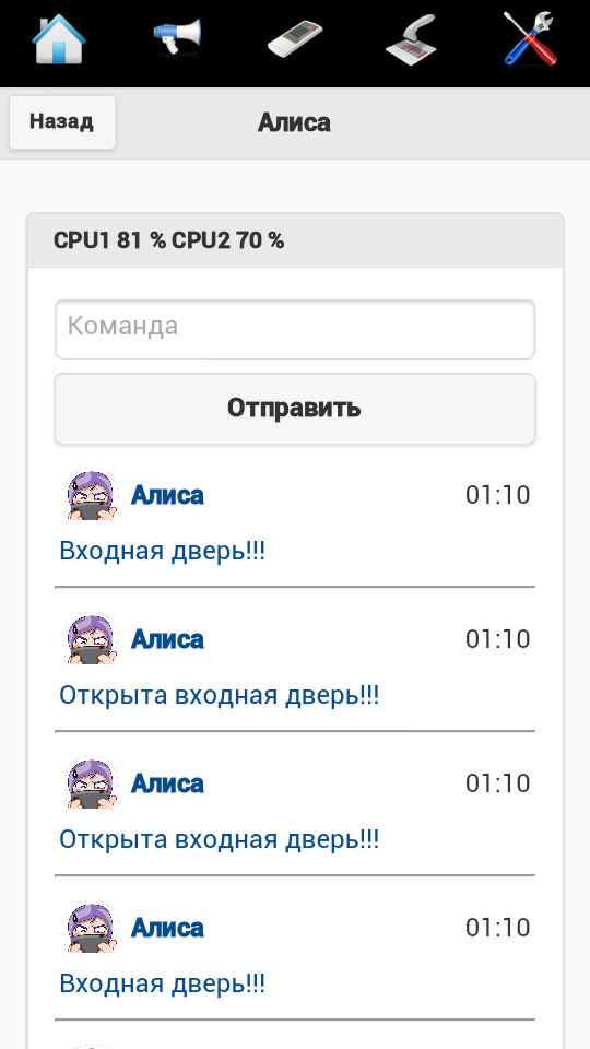

Сообщение m-malva » Чт ноя 17, 2016 1:26 am
m-malva писал(а):
pdmitry2 писал(а):А как можно аватар, рядом с именем расположить, а то много места в боковом меню занимает? Да и имя системы хотелось бы, что бы была возможность менять.
Я думаю под меню надо отдельную страничку. на следующей неделе нарисую
нужен ли такой чатбокс в меню? может лучше стандартный ? в connect криво смотрится?

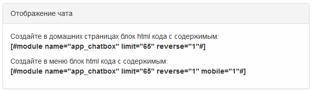

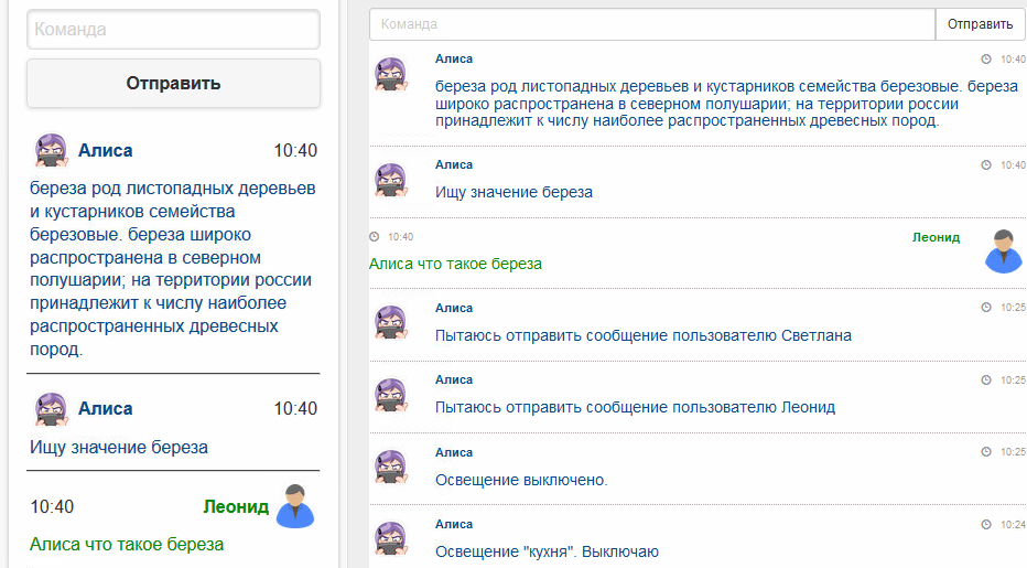

Сообщение m-malva » Пт ноя 18, 2016 11:04 am
добавил для меню
app_chatbox.zip
