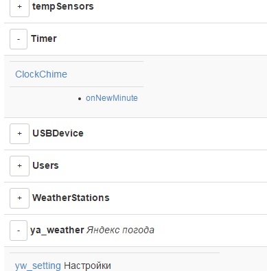

Ребята! Душой я всегда с Вами, однако "зарабатывание на жизнь" совсем не оставляет времени, но тем не менее модуль я обновил
После обновления из маркета будет создан новый класс ya_weather, предыдущий yaweather можно удалить,
для корректного автообновления (ВАЖНО!!!), что бы в методе onNewHour класса Timer было
причем ОДИН раз, все остальное касаемо yaWeather module нужно удалить, желательно до обновления
В связи с переименованием свойств вызов из своих скриптов/методов тоже чуть изменился:
в остальном без изменений
/* START yaWeather module*/

Добрый день.
Обновление не работает. Собственно говоря, проблема видимо в том, что у автора другая версия движка: в линуксовой версии, как минимум с релиза 0.9 (утянут в феврале 2015 года), так и в текущей(1.0.0) - просто отсутствует метод onNewHour класса Timer.
Обходной путь - забить в сценарий указаный код обновления и дергать его по расписанию.
З.Ы. Версия от 15 июня 2015 обновляется без проблем
можно ли ее как нибудь руками перенести на другой сервер?
- timer.jpg (24.44 КБ) 12054 просмотра
