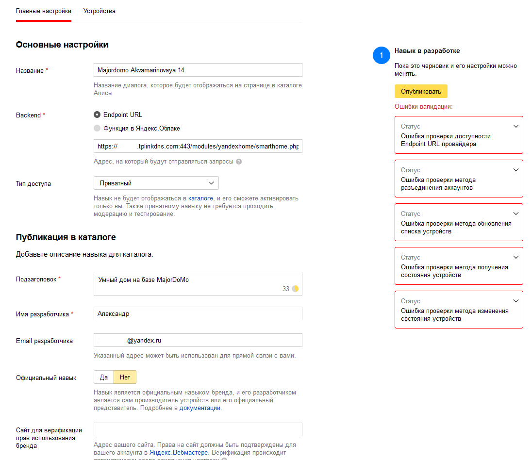

Дорогие друзья, прошу помощи.
3 дня бьюсь с публикацией навыка.
Все делал по инструкциям, в т.ч. - https://mjdm.ru/forum/viewtopic.php?f=3 ... 43#p124145
Никаких проблем в ходе настройки не возникло.
Имею: Raspberry pi 3, Apache, DNS имя через роутер tp-link (mysite.tplinkdns.com).
SSL на DNS имя получил по той же инструкции.
Сайты, которые приводил уважаемый автор модуля, для проверки видимости, все показывают ОК.
Через LTE, захожу на сайт без проблем (https://mysite.tplinkdns.com).
Проблема в следующем:
В ЯДиалогах создаю навык для управления УД.
Заполняю все поля на вкладке Главные настройки.
Заполняю все поля на вкладке Связка аккаунтов, сохряняю.
На вкладке настроек нажимаю Опубликовать.
В ответ:

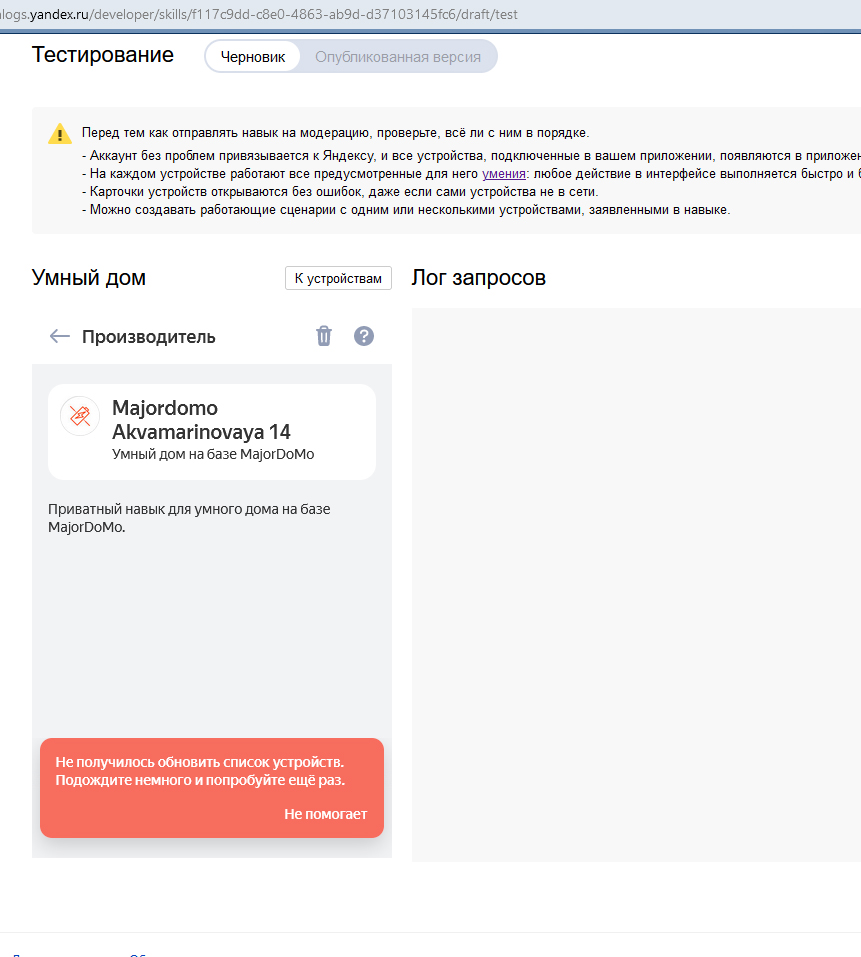

Если перейти на вкладку Тестирование:
Нажимаю плюсик, Устройство умного дома, привязать к Яндексу.
Прохожу авторизацию, предоставляю доступы.
В тестировании появляется кнопка "Обновить список устройств"
Нажимаю -> получаю:
Очень прошу помощи. Возможно по TeamViewer.

Сообщение Goalan74 » Ср дек 01, 2021 6:13 pm
skysilver писал(а):
Вс июн 13, 2021 1:41 pm
Проверь OAuth ID в настройках модуля и в навыке. Похоже, что они разные.
Здравствуйте! Возможно Яндекс что-то поменял. Сейчас интерфейс Диалогов не соответствует ни одной инструкции. Никак не могу опубликовать навык. Если есть возможность, пожалуйста помогите разобраться. 3 ночи не сплю)

Сообщение Goalan74 » Пн дек 06, 2021 3:35 pm
Проблему решил, но причина до сих пор не понятна.
Если вкратце, 5 суток бился с публикацией диалога под tplinkdns от роутера.
В конце концов воспользовался no-ip и все получилось.
Чем это вызвано не понимаю(
No-ip конечно не выход, видимо нужно сменить роутер на keenetik.
Все добра!
