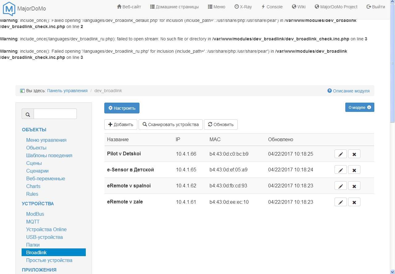

Re: Модуль Broadlink
Сообщение scorp49 » Сб апр 22, 2017 10:23 am
Нет не сработало, а при нажатии кнопки обновить стала выходить ошибка.
Сообщение nick7zmail » Сб апр 22, 2017 10:33 am
пишет не найдена директория...честно - не знаю где в малинке зарыты файлы, может с путем ошибся....вот так вот ещё попробуйте
if (SETTINGS_SITE_LANGUAGE && file_exists(ROOT . 'languages/' . $this->name. '_' .SETTINGS_SITE_LANGUAGE . '.php'))
    include_once (ROOT . 'languages/' . $this->name. '_' .SETTINGS_SITE_LANGUAGE . '.php');
include_once (ROOT . 'languages/'. $this->name. '_' . 'default.php');
Должно сработать...если будет конфликт (в обоих файлах по идее одни и те же переменные), то
просто убрать.
Сообщение scorp49 » Сб апр 22, 2017 10:57 am
Да сработало 3 строчка не нужна.
