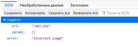

Поправил mime в etc/mime.types. Результат, к сожалению, остался прежний.
Вывод http://site/api и http://site/api.php одинаковый:
