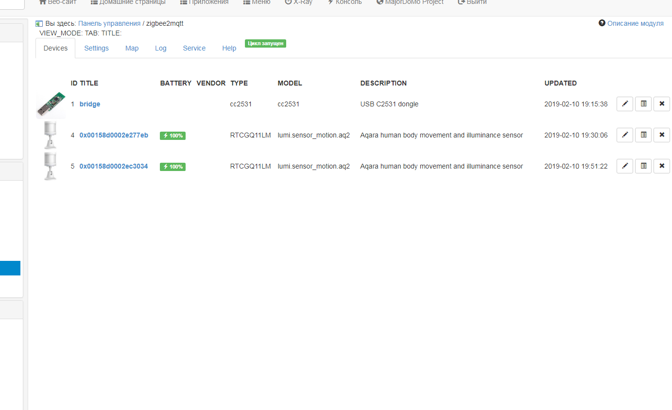

Сообщение SrFatCat » Вс фев 10, 2019 7:18 pm
SrFatCat писал(а):
Сб фев 09, 2019 4:19 pm
Я правда поменял в .yaml frendly name
Поменял взад. Устройства не появились... Рестарт zigbee2mqtt и MD сделал. Нету ничего кроме, свистка. В MQTT - всё как надо. Устройства исправно постят данные
SrFatCat
Сообщения: 146
Благодарил (а): 10 раз
Поблагодарили: 9 раз
Сообщение SrFatCat » Вс фев 10, 2019 8:01 pm
А нее... Прочихалось. Появились датчички.
Картинки в них восстановил известным уже образом. Кстати, местоположение у устройств только у меня не сохраняется?

Да особо не с чем. Датчики то появились после того как я frendly name вернул на дурацкое ИД, а это не есть гуд. Ну и самое неприятно,
что на карте так ничего и не появилось...

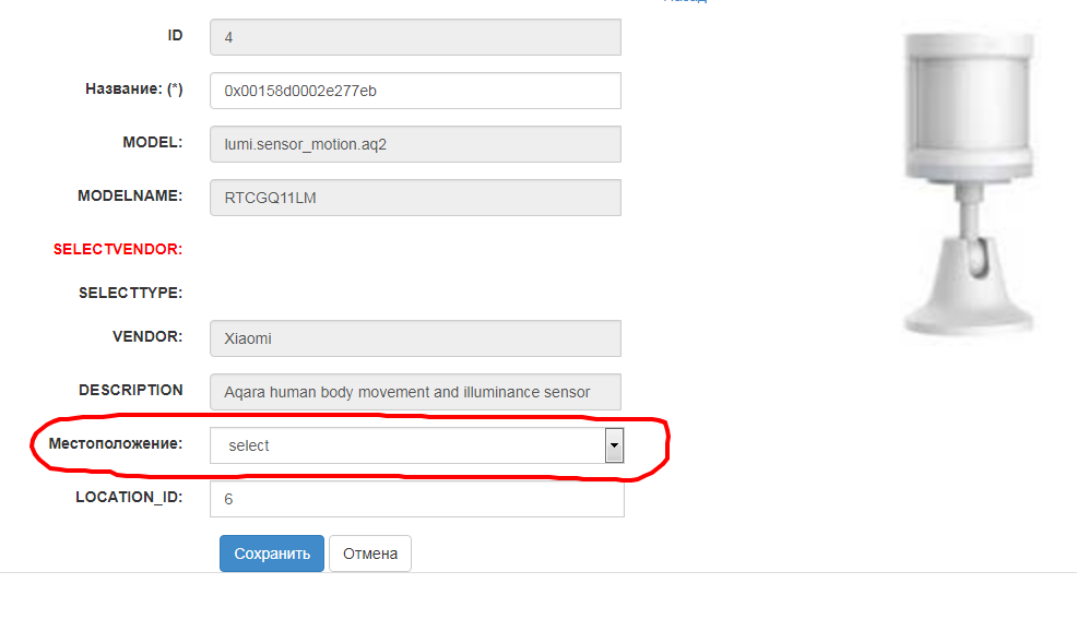

Об этом:
Opera Снимок_2019-02-10_232804_192.168.0.60.png (42.88 КБ) 4716 просмотров
Выставляю. Нажимаю сохранить, а там опять select
Вам удалось onoff привязать?
Сообщения: 2800
Благодарил (а): 380 раз
Поблагодарили: 695 раз
Сообщение directman66 » Пн фев 11, 2019 6:35 am
Местоположение на будущее. Его пока не настраивал. Почему у вас пустые SELECTVENDOR и SELECTYPE? На всех устройствах так? Вы же как то выбрали их, чтобы показались картинки.
