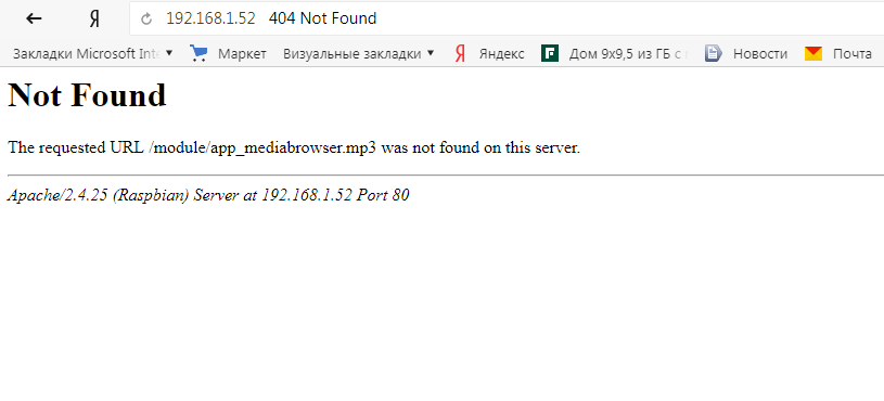

а ссылка 404 not found.
Т.е. если например открыть в браузере вот эту ссылку, то ошибка 404?
http://192.168.1.52/module/app_mediabro ... b3ZlLm1wMw
Да. Ошибка 404 . А Поток радио передаётся .

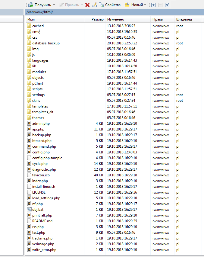

А покажите мне содержимое файла .htaccess из каталога www

Хм. А у меня его нету там :shock: /var/www/html

Проверьте его по ssh. Возможно, этот файловый менеджер не отображает файлы, начинающиеся с точки.
cat /var/www/html/.htaccess

Да не отображает.

У вас обновление системы почему то не перезаписало данный файл (права доступа не позволили?).
Обновите его вручную https://raw.githubusercontent.com/serge ... /.htaccess

Права вот такие:
-rwxr-xr-x 1 root root 1046 Oct 22 12:44 /var/www/html/.htaccess

sudo find /var/www/ -type f -exec chmod 0644 {} \;
sudo find /var/www/ -type d -exec chmod 0755 {} \;
sudo chown -R www-data:www-data /var/www

Да. Спасибо Вам огромное. Вроде всё заработало. :)
