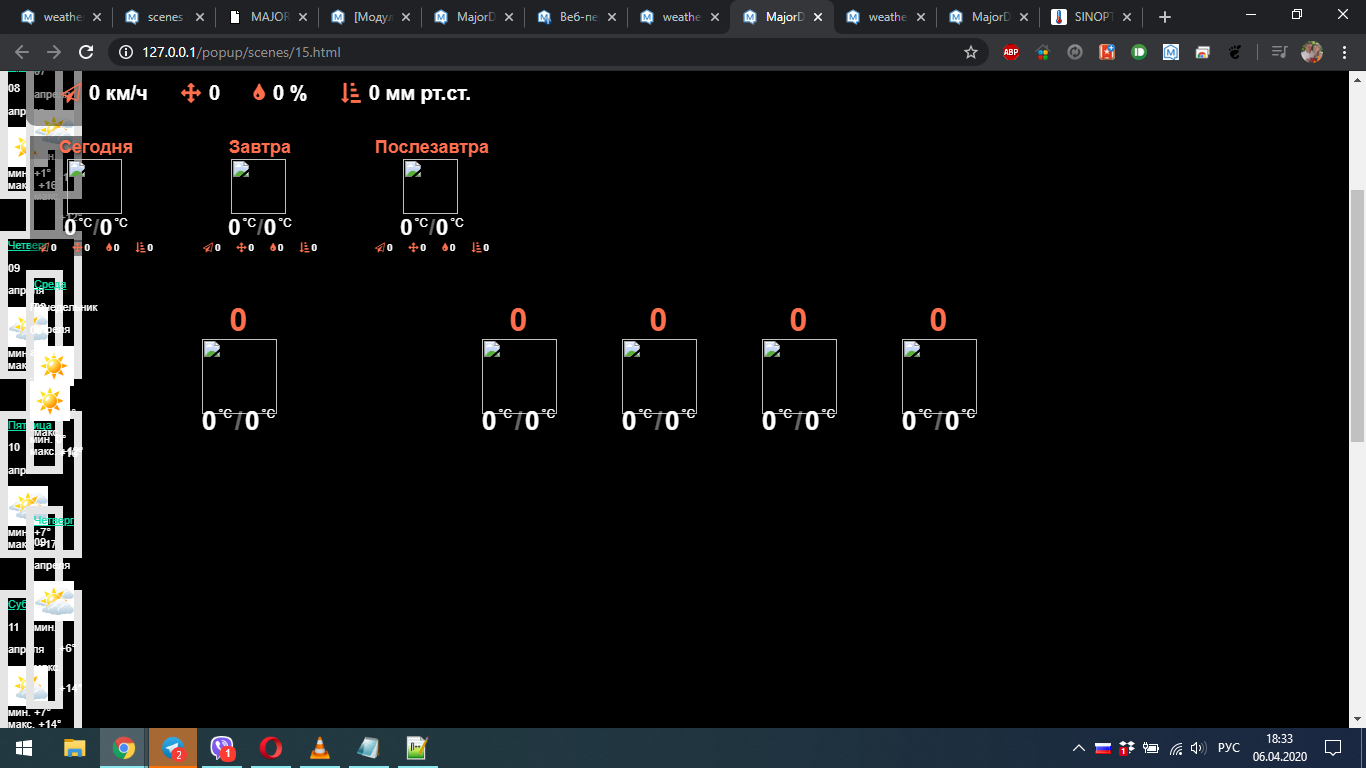

да спасибо так в свойстве описание с каридит ерунда нужно дописывать стили но тут я незнаю что и как
Скриншот 2020-04-06 18.33.49.png (95.14 КБ) 5213 просмотров

Сообщение Jilber » Вт апр 07, 2020 12:35 pm
С исходного сайта стили никак не вытянуть ?
