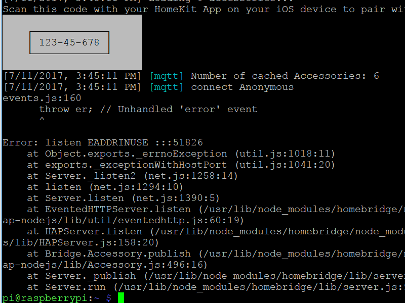

Девайс не видит HomeBridge установленный на RPi3, HomeBridge работает, MQTT работает, перепробовал все, не могу понять в чем может быть причина?
Может кто сталкивался с таким?
Образ от sergejey.

Есть вот такая ошибка, куда копать, может кто подскажет?

airafree писал(а):Есть вот такая ошибка, куда копать, может кто подскажет?
Пишет что порт 51826 уже занят.
Повторный запуск?
