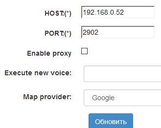

Привет. При попытке добавить девайс, модуль грязно ругается
примерно такПоказать
Details
http://192.168.0.52/admin.php?pd=cGFuZW ... evice_edit
1064: You have an error in your SQL syntax; check the manual that corresponds to your MySQL server version for the right syntax to use near '' at line 1
SELECT * FROM gw_settings WHERE DEVICE_ID=

Не стартует цикл:
Fatal error: Call to undefined function array_column() in C:\_majordomo\htdocs\modules\app_GpsWatch\server.php on line 156
В этой строке :
$this->changed = array_merge([$this->socket], array_column($this->clients, 'socket'),array_column($this->clients, 'proxy'));
Поможет кто-нибудь начинающему? :)

какая версия php установлена?
для array_column надо PHP 5 >= 5.5.0, PHP 7
часы автоматически добавляются, как только приходят от них данные

Сообщение nick7zmail » Вт окт 17, 2017 4:18 pm
У девушки, на сколько я знаю - винда...там из коробки 5.4. Надо обновлять =). Советую потестировать сперва на чистой системе, потом уже лезть к серверу)) Скорее всего не с первого раза получится.
К автору модуля:
Можно же было, наверное, без этой функции обойтись? Чтобы на системах "из коробки" заводилось...

Чет тут промелькивало про сценарий. Я наделала watchVoice
$cachedFileName = "/var/www/files/voice.ogg";
exec('ffmpeg -y -i "'.$params['path_voice'].'" "'.$cachedFileName.'"');
@touch($cachedFileName);
include_once(DIR_MODULES . 'telegram/telegram.class.php');
$telegram_module = new telegram();
$mess = $params['device']." (".$params['path_voice'].")";
$telegram_module->sendVoiceToUser("-286545637", $cachedFileName, $mess);
Но, конечно, ничего не происходит... мне кажется.
голосовое сообщение с часов сохраняется по пути указанном в $params['path_voice']
сначала надо проверить создается ли такой файл, потом правильно ли он конвертируется в /var/www/files/voice.ogg
