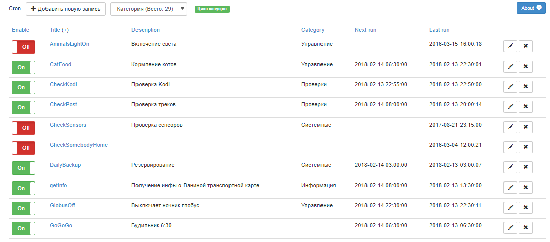

а добавте плз еще столбец в админке и выведите в какой категории опубликованы скрипты

webms писал(а):спасибо за обновление
Обновление интерфейса

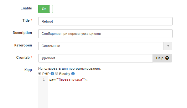

Приветствую.
Расскажите, как правильно прописать запуск каких либо сервисов при старте Majordomo?? Посоветовали Cron, но я не нашел как сделать одноразовый запуск а не цикличный. Хочу прописать запуск брокера MQTT и коннекта к TV. Majordomo на Win10.
Немного желания, терпения и времени - и все получится :)
Eraser
Сообщения: 1085
Откуда: Киров
Re: Модуль "Cron"
Сообщение Eraser »
TheForum писал(а):Приветствую.
например
