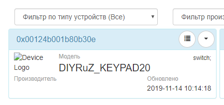

directman66, вчера добавил кейпад на 20 кнопок, проект Jagera который (https://modkam.ru/?p=1114).
В модуль со скрипом зашел, но в устройствах поддерживаемых его нет в списке. Можно как то добавить? А то при редактировании устройства (что бы дать осмысленное название) тип устройства слетает и получается лампочка вместо него.
z2m ветка dev обновленный вчера, модуль тоже обновленный.

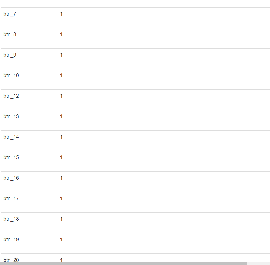

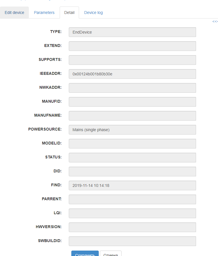

Можно, покажите скриншоты всех вкладок устройства.Hold писал(а): ↑Чт ноя 14, 2019 10:29 amdirectman66, вчера добавил кейпад на 20 кнопок, проект Jagera который (https://modkam.ru/?p=1114).

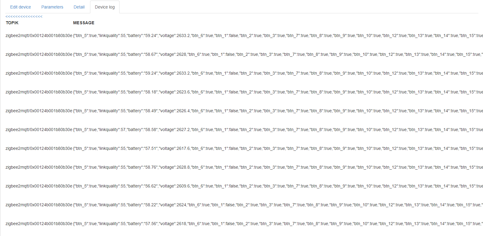

Скрины и текст
Третья строка текстом
0x00124b001b80b30e
{"btn_5":true,"linkquality":55,"battery":"59.24","voltage":2633.2,"btn_6":true,"btn_1":false,"btn_2":true,"btn_3":true,"btn_7":true,"btn_8":true,"btn_9":true,"btn_10":true,"btn_12":true,"btn_13":true,"btn_14":true,"btn_15":true,"btn_16":true,"btn_17":true,"btn_18":true,"btn_19":true,"btn_20":true} 2019-11-14 10:14:18
Лог текстом
TOPIK MESSAGE ADDED
zigbee2mqtt/0x00124b001b80b30e {"btn_5":true,"linkquality":55,"battery":"59.24","voltage":2633.2,"btn_6":true,"btn_1":false,"btn_2":true,"btn_3":true,"btn_7":true,"btn_8":true,"btn_9":true,"btn_10":true,"btn_12":true,"btn_13":true,"btn_14":true,"btn_15":true,"btn_16":true,"btn_17":true,"btn_18":true,"btn_19":true,"btn_20":true} 2019-11-14 10:14:18
zigbee2mqtt/0x00124b001b80b30e {"btn_5":true,"linkquality":55,"battery":"58.67","voltage":2628,"btn_6":true,"btn_1":false,"btn_2":true,"btn_3":true,"btn_7":true,"btn_8":true,"btn_9":true,"btn_10":true,"btn_12":true,"btn_13":true,"btn_14":true,"btn_15":true,"btn_16":true,"btn_17":true,"btn_18":true,"btn_19":true,"btn_20":true} 2019-11-13 22:33:15
zigbee2mqtt/0x00124b001b80b30e {"btn_5":true,"linkquality":55,"battery":"59.24","voltage":2633.2,"btn_6":true,"btn_1":false,"btn_2":true,"btn_3":true,"btn_7":true,"btn_8":true,"btn_9":true,"btn_10":true,"btn_12":true,"btn_13":true,"btn_14":true,"btn_15":true,"btn_16":true,"btn_17":true,"btn_18":true,"btn_19":true,"btn_20":true} 2019-11-13
0x00124b001b80b30e
Лог текстом
TOPIK MESSAGE ADDED

Постараюсь добавить в след. обновлении. Сейчас идет полный рефакторинг для обеспечения работы с шлюзом на базе esp32 viewtopic.php?f=22&t=6700.

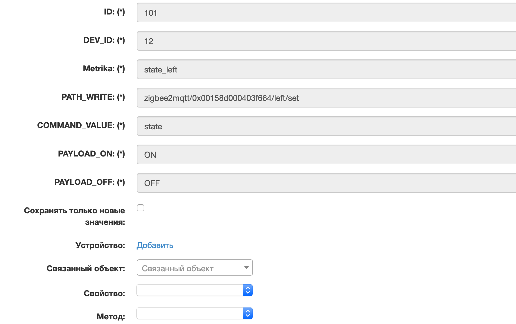

Выключатель Aqara
С ним немного другая проблема, но, как я вижу, корни там же.
MD нашел метрики. Но записывая значение ON/OFF/1/0 в поля state_left и state_right результата не дают.
Судя по логам при изменения значения в поле посылается команда
zigbee2mqtt/0x00158d000403f664/left/set {"state_left":"ON"}
zigbee2mqtt/0x00158d000403f664/right/set {"state_right":"ON"}
А вот управляя через нажатие галочки или крестики с “главной” панели посылаются команды
zigbee2mqtt/0x00158d000403f664/left/set {"state":"ON"}
zigbee2mqtt/0x00158d000403f664/right/set {"state":"ON"}
В свойствах параметра информация о том, какую команду надо слать есть.
PS: Также не работают команды привязать/отвязать реле от кнопки
zigbee2mqtt/0x00158d000403f664/system/set { "operation_mode": { "button": "right", "state": "control_right_relay" } } 2019-11-15 12:01:24
zigbee2mqtt/0x00158d000403f664/system/set { "operation_mode": { "button": "right", "state": "decoupled" } } 2019-11-15 12:01:20
zigbee2mqtt/0x00158d000403f664/system/set { "operation_mode": { "button": "left", "state": "control_left_relay" } } 2019-11-15 12:01:16
zigbee2mqtt/0x00158d000403f664/system/set { "operation_mode": { "button": "left", "state": "decoupled" } } 2019-11-15 12:01:10
От сюда вопрос: Что делать? Как починить? Как создать/изменить параметры команды?

Это проблема не модуля а Zigbee2MQTTmires писал(а): ↑Пт ноя 15, 2019 11:52 amВсем массовый Трям!
PS: Также не работают команды привязать/отвязать реле от кнопкиКод: Выделить всё
zigbee2mqtt/0x00158d000403f664/system/set { "operation_mode": { "button": "right", "state": "control_right_relay" } } 2019-11-15 12:01:24 zigbee2mqtt/0x00158d000403f664/system/set { "operation_mode": { "button": "right", "state": "decoupled" } } 2019-11-15 12:01:20 zigbee2mqtt/0x00158d000403f664/system/set { "operation_mode": { "button": "left", "state": "control_left_relay" } } 2019-11-15 12:01:16 zigbee2mqtt/0x00158d000403f664/system/set { "operation_mode": { "button": "left", "state": "decoupled" } } 2019-11-15 12:01:10
Я открыл на GitHub вопрос по этому поводу- пока не исправили.
Для отвязки используйте топик
